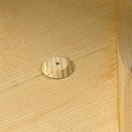

A mi me regalaron un set de coronas y pensé, que puedo hacer con esto? Pues knobs...de todo el set solo utilizo la de 28mm, el resto está nuevo...
Yo lo he usado para hacer tubillones para tapar los agujeros de los studs de algún puente tipo tune o matic, también lo he utilizado para hacer lo que en inglés llaman cleats para las roturas en alguna guitarra acústica....en el fondo es hacer un tubillón y luego cortar con la japonesa.....

#10
Se me ha puesto el TOC nivel Sheldon Cooper con esa foto.
Rubiolus
por el 16/10/2020
#11
:risa:
Ya sabes, a contraveta tiene que ir eso pegado, asi que no lo mires mucho que no se puede girar :risa:
