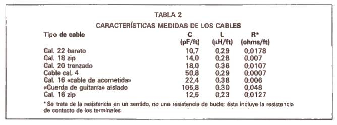

Todo cable forma un filtro pasabajos, donde la frecuencia de corte depende de la capacitancia total del cable, la resistencia de este y su inductancia.
Por hacer un calculo aproximado, si tomamos una capacitancia de 10nF (Un cable puede tener 10-20-100pF por metro) 10nF seria 100 a 10 veces lo normal en un cable, una resistencia de 10 ohmios, lo cual es bastante para un cable, tendrían que ser muchos, muchos metros, centenares seguramente. No se cuanta inductancia tendrá un cable de guitarra por metro, pero debe ser muy baja, si la despreciamos, nos da una frecuencia de corte de 1,5Mhz. Absolutamente fuera del espectro de oído humano.
Esto el cable en si. Si lo conectamos a una guitarra, la capacitancia quedara en paralelo con la inductancia de la pastilla y variara algo su frecuencia de resonancia, también creo que de forma mínima e inaudible. Si tengo un rato mirare la inductancia de alguna pastillas, que es un dato que indicara algún fabricante.
Algunas pruebas que se han medido van por esta linea:
Esta prueba viene a confirmar que no afecta nada:
http://sfguitarworks.com/the-great-cable-myth/
Salvo que se me escape algo, creo que el cable en si no afecta la calidad del sonido. Otra cosa puede ser el conector, si no ajusta bien, y causa ruidos por falsos contactos, o se oxida y genera una elevada resistencia de contacto.
Para calcular la respuesta en frecuencia y frecuencia de corte:
http://sim.okawa-denshi.jp/en/CRtool.php
Un saludo
