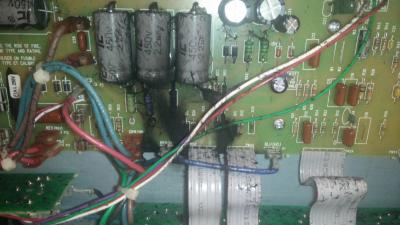

Tengo un Blues Junior desde hace un par de años al que no le he dado mucha caña. Llevaba desde verano o más sin tocarlo, y ayer lo enchufé y todo correcto.

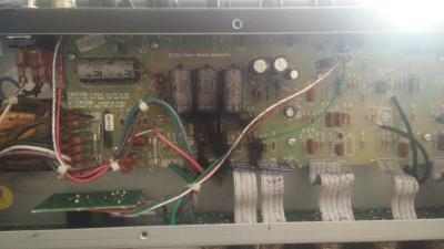

Sin embargo hoy, al tocarlo de nuevo, he enchufado un pedal flanger y a los 5 minutos ha empezado a sonar algo muy desagradable que no se quitaba ni poniendo los volúmenes a 0. Por lo tanto lo he apagado, he probado a encenderlo de nuevo y lo mismo. Lo he vuelto a apagar y empezado a notar un olor a plástico quemado, he mirado la parte trasera y he visto que salía un humillo. Lo he abierto y me he encontrado con esto (dejo imágenes adjuntas).
¿A qué ha podido deberse?

Sin tener mucha idea, parece ser que una resistencia ha petado. El porqué, pues no lo se.

Sí, una o dos, por las dos quemaduras que se ven. ¿El coste de la reparación no sería muy alto, verdad?

Bueno, no soy experto en estas cosas. Ni tampoco técnico ni nada por el estilo, pero supongo que donde lo lleves a reparar tendrán que ver si ha llegado a romper más cosas, y lo más importante, el porqué de haber quemado esos componentes.

Lo tenias guardado en algun sitio con humedad o algo parecido?
También parece tener como suciedad dentro, como más polvo de lo normal (sin tener en cuenta lo que ha dejado el rastro de lo quemado). Puede que eso haya podido desencadenar un cortocircuito.

Pues lo tenía en el salón de mi casa, en una esquina. Por lo que nada de humedad.

Limpia todo bien con una brocha, está todo chamuscado y no se ve lo que ha petado (yo, por lo menos no veo nada).

Ojo con dónde metes la mano....tienes unos electrolíticos enormes de alta tensión ahí que estarán cargados fijo, ten mucho cuidado....
Dicho esto, veo también ahí un condensador electrolítico que hay abajo a la derecha del grande...se sabe que es un electrolítico por que se ve el signo +.....mira a ver si está hinchado en la parte de arriba....
También a la izquierda de R34 hay un diodo.....D12 parece....los diodos fallan mucho, habría que comprobar si está en corto....
Estaría bien ver el lado de la placa para ver que está conectado a que....

....O si se le ha "ido" una pista.
