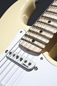

Me imagino que has puesto Fender y Squier para tocar neoclasico porque has visto a Yngwie Malmsteen, Walter Giardino y/o Daniele Gottardo (o los de Iron Maiden, aunque no son 100% neoclasico) que las usan. Toda guitarra vale para neoclasico si está bien PREPARADA:
1. Single Coils en "formato humbucker" (aunque nunca lo diríamos ya que las que usan no son singlecoils con esas rayas encima, sino singlecoils con estética normal, y que tienen más garra que unas singlecoil normales)
2.Llevan mástil escalopeado y en alguna ocasión floyd rose.
Te dejo unos videos para que veas que estan "trucadas":
La guitarra de Yngwie Malmsteen: mástil escalopeado, singlecoils/humbuckers (Seymour Duncan, aunque tambien tiene singature con Dimarzio) (http://www.fender.com/es-ES/products/search.php?partno=0107110841)
Walter Giadino:
[URL de YouTube no válida]
Este no tiene Signature con Fender, pero lleva el mástil escalopeado y unas pastillas single coil con un pelín mas de ataque, que unas singlecoil normales.
Daniele Gottardo: tampoco sin signature con fender, pero lleva una fender con mástil escalopeado, floyd rose y singloe coils en formato humbucker.

En realidad, son humbuckers pero no en formato rails sino son en formato stack, en ves de tener una bobina junto a la otra tienen una sobre la otra
