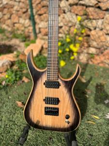

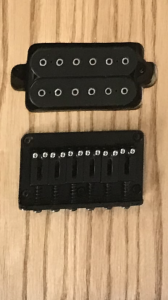

Madre mia, buen avance! La tienes ya casi casi jeje ¿qué hardware le vas a montar?
joseabril
por el 25/03/2022
#38 jejee si , la semana que viene estara lista ,le pondre un puente gotoh con selletas de laton , afinadores kluson ,y pastilla dimarzio evolution en puente y seymour duncan sh2 jazz en el mastil ,un potenciometro de volumen y un swich de 3 posiciones

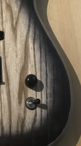

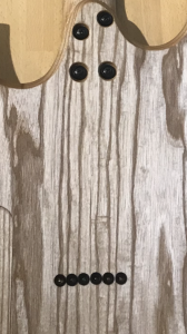

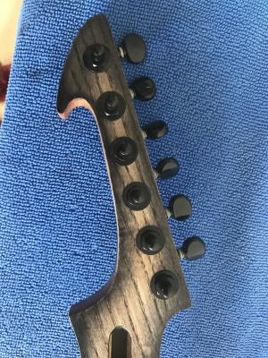

Pues en la recta final ,montando puente ,ferrules,clavijeros ,electronica ,Cejuela ,tapa del alma de ebano

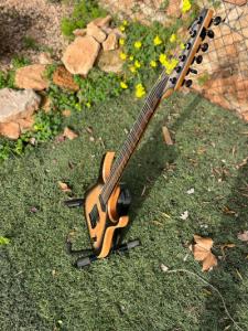

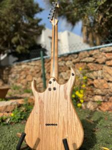

joseabril
por el 29/03/2022

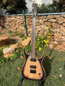

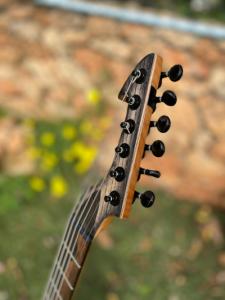

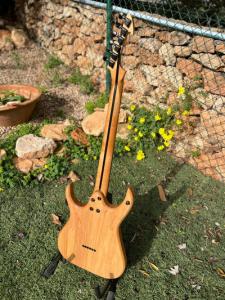

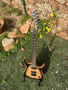

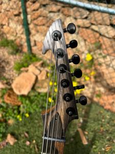

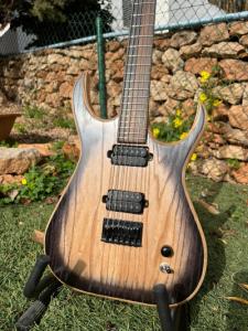

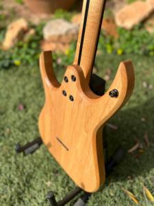

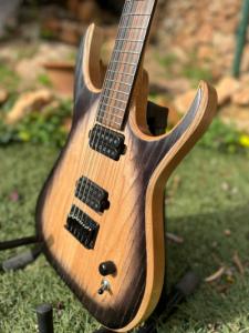

Y por fin acabada ,decir que es comodisima ,tiene un peso muy correcto 3,4 kg con la bascula de baño ,la tengo con una accion de 1.75 en la 6 y 1.50 en la 1 y podria bajarla mas pero es asi como me gusta,la pastilla de puente es una dimarzio evolution que suena a gloria ,la de mastil mañana le pondre una seymour duncan sh2 que me ha llegado hoy ,la que lleva ahora es una ibanez que no me gusta nada ,esta afinada en Si con calibre de cuerdas 14 /68 , apagada suena muy fuerte y con mucho sustain ,esta perfectamente quintada y el mastil rectito como debe ser,suena como un piano ,en definitiva una guitarra de primer nivel ,he tenido muchas guitarras desde mayones ,ibanez ,gibson ,grestch ,fender ,mjt etc etc y esta al mimo nivel ,incluso por encima de muchas ,estoy contento con el resultado final ,ya estoy pensando en el siguiente proyecto
joseabril
por el 29/03/2022
Por aqui unas pocas fotos mas
1Ruben4
por el 29/03/2022
Compañero has echo una obra de arte, mi más sincera enhorabuena, espectacular se queda corto un abrazo :santo:
