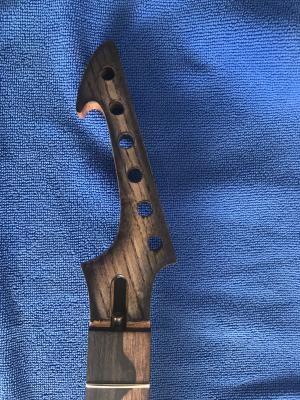

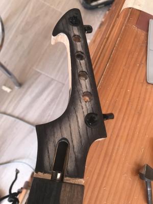

Tras hacer los agujeros de los clavijeros lijo bien todo el mastil hasta lija 600 , empiezo a tintar la pala con un degradado en negro

Luego le doy 7 manos de tru oil ,queda muy bien ,habia usado en otras ocasiones nitro y poli y la verdad es que el tru oil me gusta mas ,le da un brillo y un tacto precioso ,es todo un acierto ,habia visto al crack noe hervas en youtube usarlo en un mastil (recomiendo que veais el video) y me anime a usarlo ,es tan facil como ir poniendo capas con un trapo o papel de cocina esperar unos 3 min a que tire un poco y frotar energicamente con papel o un trapo hasta retirar el exceso y a la vez pulir ,y asi las capas que quieras ,cuantas mas capas mas brillo ,queda muuuyyyyy bien ,lo recomiendo

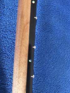

joseabril
por el 22/03/2022

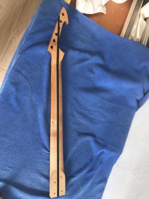

Aqui el mastil con 7 capas de tru oil y con los dots en avalon ,tiene un tacto espectacular ,es lo que usan las musicman ,yo lo dejare con brillo pero si se quiere matizar basta con pasarle lana de acero 00

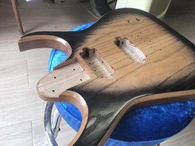

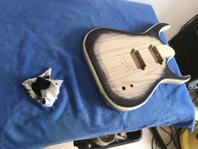

joseabril
por el 22/03/2022

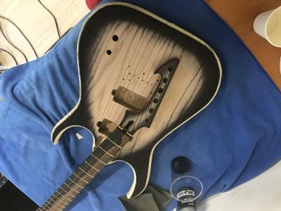

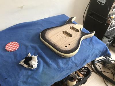

Lo siguiente es hacer los agujeros del potenciometro de volumen y del swich de 3 posiciones ,encinto la tapa con cinta de carrocero y me pongo manos a la obra con el tinte ,la idea es negro en los bordes y que vaya degradando hasta el color natural del fresno que tiene una veta muy bonita
joseabril
por el 22/03/2022
Tras un rato de capas de tinte y lija fina va quedando como busco

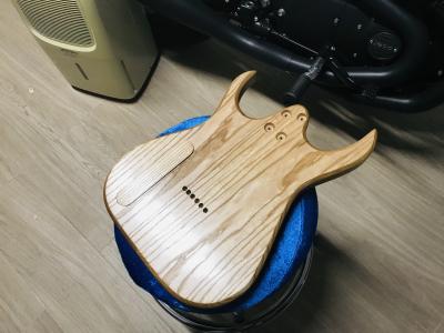

joseabril
por el 22/03/2022

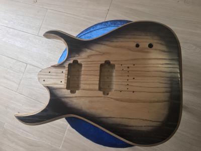

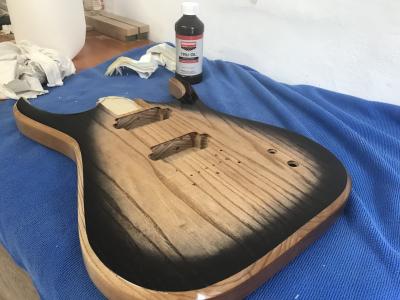

Antes de empezar a dar el tru oil le doy una pasada con un trapo humedo el cuerpo para levantar el repelo y lijarlo con lija fina de 600 y empezar a darle las capas de tru oil ,al cuerpo por detras le voy a dar 7 manos y en la tapa 11 para que quede mas protegido y brille un poco mas
joseabril
por el 22/03/2022
Y asi queda despues de las 7 manos,me encanta

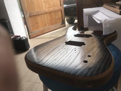

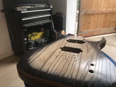

joseabril
por el 22/03/2022
Me pongo con la tapa al dia siguiente
joseabril
por el 22/03/2022

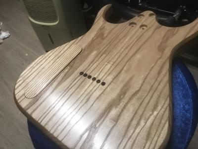

Y queda asi de brutal,la ventaja del tru oil es que no necesitas pistola ni nada mas que un trapo y papel de cocina y el acabado es perfecto ,eso si ,lleva su trabajo ,pero merece la pena

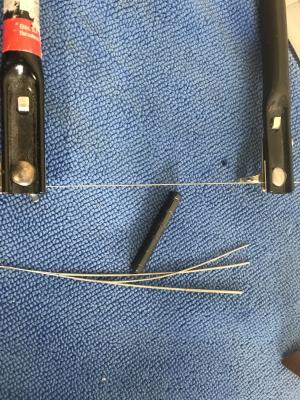

La cejuela es una graphtech tusq ,con las cuerdas que voy a poner las pongo en una sierra y repaso las ranuras para que queden perfectamente ajustadas ya que voy a usar un juego de 068/014 por que va a ir afinada en Si y no me gusta que las cuerdas queden muy destensadas ya que pierde sustain y armonicos ,y son susceptibles de estirarlas y que las notas suenen desafinadas
