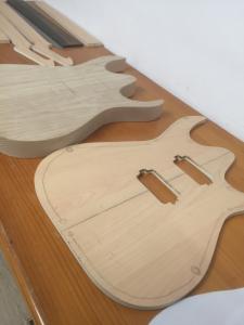

Hola a todos ,hace un mes y pico me decidi a fabricar mi propia guitarra desde zero,me he decantado por una tipo skervesen raptor que siempre me ha gustado pero son carisimas y me da pereza gastarme los mas de 3000 pavos que cuestan ,bueno al lio ,hice un pedido de maderas herramienta etcc …. A mi gusto
Cuerpo de fresno de dos piezas ,mastil de arce quartersaw con 12 años de secado en el taller de un colega ,tira de ebano central de otros tantos años en el taller de mi colega, diapason de ebano exotico de radio 12 y 24 trastes ,el acabado sera en tru oil con ,el cuerpo lo tintare en natural burst tipo mayones que mola mucho ,me he descargado unos planos de una blackmachine b6 que modificare la forma de la pala y en el cuerpo le hare unos biseles tipo skervesen ,le colocare unas pastillas dimarzio que tengo guardadas hace tiempo ,un puente fijo gotoh japones con selletas de laton , afinadores kluson ,y cejuela de tusq

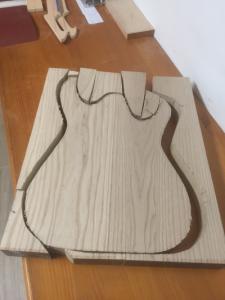

Decir que he montado muchas guitarras a piezas pero nunca he fabricado una entera desde zero ,en esta hago yo las plantillas ,la herramienta que tengo es lo basico ,caladora ,fresadora manual ,limas ,formones y poco o mas ,sera una guitarra totalmente artesanal hecha a mano

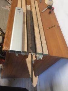

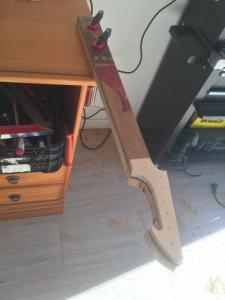

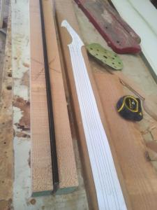

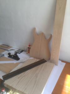

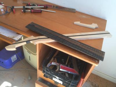

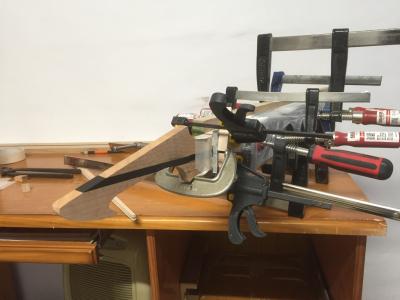

Bueno pues continuo con el mastil,le he hecho un corte a 10 grados en la pala y lo he encolado con titebond ,de eso no saque fotos se me paso ,recorto el contorno con la caladora y le pego una plantilla hecha por mi tanto de la pala como del diapason , y le paso la fresadora con una fresa copiadora
joseabril
por el 18/03/2022

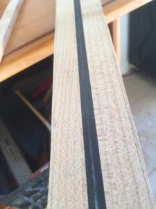

Aqui el resultado junto con el diapason

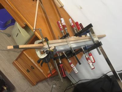

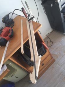

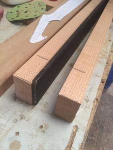

Luego le hago el canal para el alma con la fresadora ,lleva alma de doble accion ,y paso a recortar el diapason a una medida muy próxima a la definitiva para centrarlo con el truco de los dos palillos en el traste uno y el 12 ,consiste en hacer unos taladros de 2mm justo el la ranura del traste e introducir unos palillos para que al encolarlo no se desplace y se quede centrado al apretar los gatos

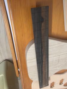

joseabril
por el 20/03/2022

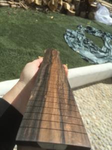

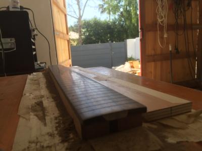

Pues despues de pegar el diapason ,con la fresadora lo igualo al mastil ,luego pego el mastil con cinta de doble cara ala mesa y pongo dos guias de madera a los lados para radiar el diapason con diferentes granos de lijas ,desde un grano gordo al principo hasta uno muy fino al final y que quede efecto espejo practicamente ,la primera lija fue de 120 creo recordar y la ultima de 1500
joseabril
por el 20/03/2022
Ha quedado perfecto ,la veta del ebano exotico es preciosa y viste mucho una guitarra , no le voy a poner puntos delante ,solo le pondre los del lateral de abalon
