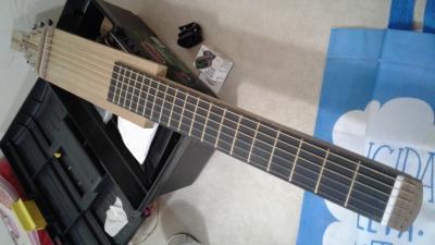

Hola, estoy construyendo una con materiales baratos por ser la primera y esta quedando bien, es una clasica pero con alma, y tiene micrófono piezoeléctrico, compré un diapasón laminado y clavijas de acustica, no es tan dificil solo tienen que llevarse bien con las medidas.....
Diego
por el 24/01/2018
Alguna foto....
