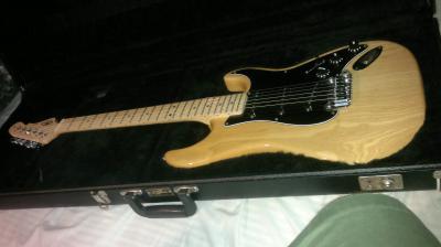

tengo esta "strat" (G&L legacy USA), y la uso para grabacion pero como todas las single coil tiene bastante ruido, quisiera saber que opinan, a que pickups deberia cambiar o que deberia de hacerle, es una guitarra que por el valor "emocional" que le tengo no quisiera hacerle algo y despues darme cuenta que la heche a perder. estaba pensando entre unas duble blade seimur o unas noiseless fender. aunque sigo estando perdido.

Tanto Seymour Duncan como DiMarzio (especialmente ésta última) tienen un buen catálogo de pastillas de strat noiseless que te servirían para tu objetivo.
Del tono de las Fender Noiseless no se habla demasiado bien (no suenan a single coil de verdad) mientras que algún modelo de Seymour Duncan y unos cuantos de DiMarzio (las Area 58 y 61 por ejemplo) tienen un sonido más "original" de single coil pero son hum-cancelling.
Echale un vistazo a pruebas de audio, vídeos y a los diferentes modelos en sus webs y lo que dicen de ellas.
Unas buenas pastillas jamás empeorarán una guitarra... lo peor que puede pasarte es que compres pastillas nuevas y no suenen como quieras, y vuelvas a cambiarlas por otras nuevas y así varias veces hasta que des con las que cumplan con tus expectativas.
A mi me ha pasado varias veces y ahora ya suelo acertar a la primera incluso... pero es cuestión de aprenderse un poco el catálogo de cada fabricante y comprender un poco cómo van sus pastillas pero, por desgracia, de sus single-coil no sé demasiado (siempre he sido de humbuckers) así que poco más que recomendarte que eches un vistazo puedo hacer por ayudarte.
Suerte y ánimo! ;)

Pero tú estás mirando humbuckers que caben en hueco de single coil... yo lo que te recomendaba es que pusieras single coil "de verdad" (formato stacked) que cancelan el hum pero suenan "igual a las single coil" (un poco diferentes, pero cada modelo suele acercarse más al sonido original de una single coil y sin ruido).
Poner solo una para usarla sólo en grabación podría estar bien, pero si cambias de posición del selector podría darte problemas, es decir: esas "humbuckers" (y más esas dos que has mirado que son de BASTANTE salida) van a tener una ganancia considerablemente mayor que el de las single coil de tu guitarra, por lo que si ajustas el nivel de Gain del ampli o ampli virtual para tener un nivel de distorsión X para que suene como tú quieras, cuando cambies de pastilla va a sonar como un overdrive prácticamente.
Las pastillas en una guitarra deberían de estar equilibradas para poder utilizar las diferentes combinaciones y sacarle el 100% a una guitarra.
Como ya te dije, respecto a las stacked single coil, no he probado ninguna (he tocado alguna guitarra con alguna de esas pastillas, pero tocar por tocar en una fiesta o cosas así, nunca me he puesto a tocar en serio a analizar el sonido con ellas) por lo que no te puedo recomendar porque no he tenido personalmente ninguna. He tenido humbuckers de muchísimas marcas pero single coil no porque mis guitarras no las llevan y aquellas que las han llevado he utilizado humbuckers como la Seymour Duncan HotRails que pones, pero eso no suena a single coil, suena a humbucker.
La guitarra no se echa a perder por cambiar las pastillas. Es una operación reversible. Si no sabes desoldar y volver a soldar un par de cables, llévala a alguien que sepa hacerlo (o si tienes un amigo que sea técnico en electrónica o cosas así aunque no sepa de guitarras deberá saber hacerlo bien porque simplemente hay que soldar los cables siguiendo el esquema del fabricante... MUY sencillo!!!).
