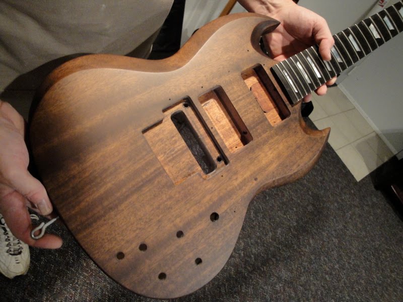

Hola buenas, lo primero de todo decir que la guitarra a la que quiero hacer esto es una SG de marca china de lo más barato que se puede encontrar, no sería una gran perdida si algo le pasa ya que de normal toco con una Ibanez.
La cuestión es que me gustaría darle un aspecto de madera natural quemada, como esta foto pero un poco más:
La guitarra en cuestión ya la tengo toda lijada y lo que quiero saber sobre todo es el orden de aplicación. Pienso que lo mejor sería:
-Tapaporos
-Quemarla, he pensado que lo mejor para no dañar la madera por dentro sería hacer un soplete con un spray y aplicarlo en ráfagas muy cortas.
-Laca nitro, lijar, laca, lijar, etc.
Tampoco se si el tapaporos es inflamable o si al lijar la primera capa de laca se me va a emborronar todo.
Algún consejo? muchas gracias

La sg de la primer foto no está quemada, ese efecto proviene del color natural de la madera o del teñido de ésta, después lleva algún acabado satinado, casi mate, como puede ser uno al aceite y cera virgen.

Ya ya, era por poner un ejemplo. Yo la quiero quemada de verdad xD.

En ese caso, lo primero sería quemarla, después la frotaría con un trapo para quitarle el ollín suelto, después le daría la laca. No le pondría tapaporos, ya que preferiría un acabado mate, más acorde al cuerpo quemado que uno brillante. Pero en caso que quieras ponerle tapaporos, hacelo después de haber quemado la madera.

¿ Se puede dejar sin tapaporos? no se estropearía la madera después? Muchas gracias por las respuestas :D

No, no le pasa nada a la madera, el tapaporos es para conseguir un acabado brillante con menos manos de laca y, justamente, tapar los poros, que no se noten en el acabado. Las tapas de los instrumentos clásicos (guitarras, violines, etc) no se trabajan con tapaporos de ningún tipo sin problemas.
