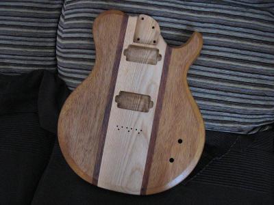

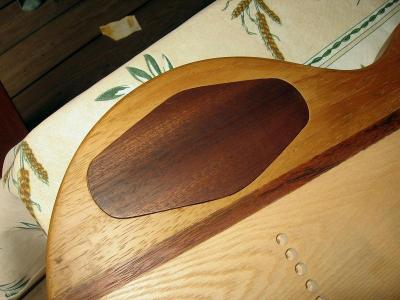

La pelotita en cuestión la utilizo para lijar mejor las partes concavas, por ejemplo el carved de una les paul
o en este caso la depresión que he hecho en la unión mastil-cuerpo.

a mi me gusta el truco del tubo para no dañar el cuerpo al taladrar los canales de los cables... es un truco que conozco pero que no uso nunca... Seguro que algún dia lo lamentaré.

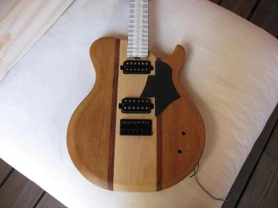

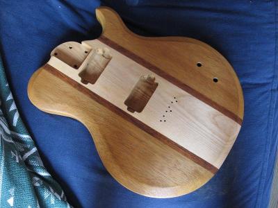

Es lo que había pensado yo un toque de tinte (suave) tan solo para acentuar el contraste de las diferentes maderas
pero el dilema viene después, cera o nitro??
A favor, me encanta el acabado que ofrece, el tacto, no hay nada como la madera natural y esta creo que me lo está pidiendo a gritos. En contra, pues ya conocéis la película "Dar cera pulir cera".
Segunda opción, laca nitro satinada en este caso,mayor durabilidad y mayor protección.
Que hago??

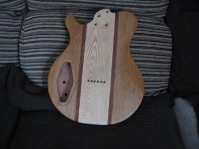

la siguiente remesa de fotos es una vez dado el tinte.
Zamarripa
por el 12/12/2011
Nitroooooo!!!! Te va quedando brutal camarada
Pablo.D
por el 12/12/2011
le pones un sellador y luego el acabado de cera en el cuerpo. Corrigeme si no se puede hacer :| .
En el mastil le pones solo la cera para no arruinar el tacto ;), ademas es mas facil el mantenimiento del mastil, ya que tiene menos superficie que el cuerpo.
por cierto, te esta quedando muy bonita la guitarra, se nota que ya eres un experto ;) .

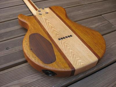

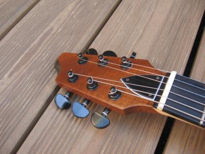

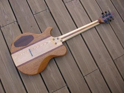

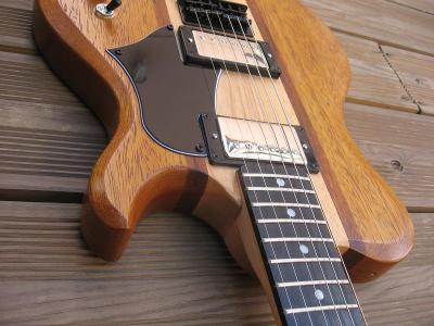

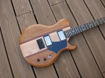

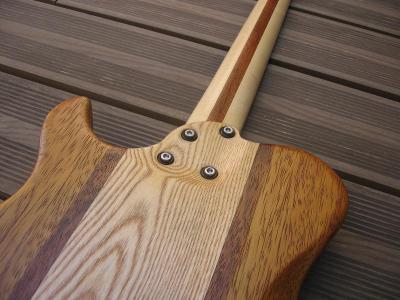

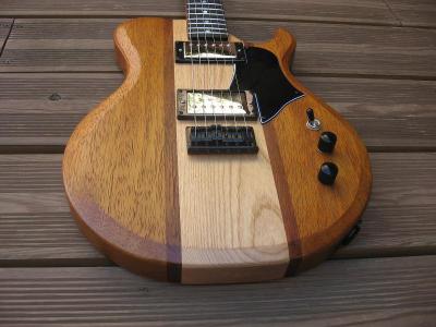

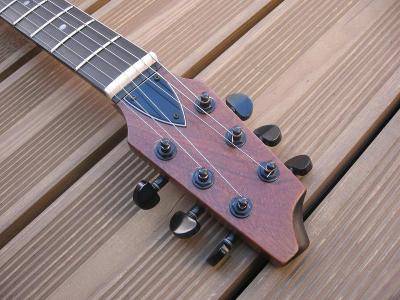

Buenos había dejado el proyecto un poco pendiente metido siempre en mil historias, pero ahora ya os puedo enseñar las ultimas fotos de "la guitarra autodidacta". Al final me he decantado por un acabado en laca nitro satinada pero sin meterle demasiada carga por que no quería perder el grano. La estuve probando y me agrada mucho el tacto que tiene.El mástil se siente en tu mano como el de la Les paul del 60 pero con escala 25,5.
bueno ya me diréis.
MC_kleud
por el 22/01/2012
Buen trabajo, tiene muy buena pinta, si te ha quedado un mastil suave de tocar ya casi perfecta. ¿como suena? le pusiste pastillas buenas?
