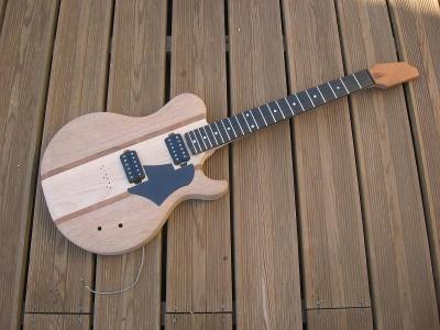

la guitarra es un diseño mio, no he usado ni un solo plano,es decir que sí quisiera hacer otra igual tendría que hacerme los planos a partir de esta guitarra. Primero me hice el cuerpo con forma de Telecaster pero como ya había hecho otras telecaster anteriormente y no quería más de lo mismo me arriesgue a modificarla sobre la marcha.Os animo a que lo intenteis,tratad de innovar, cambiar las formas, no siempre tenemos que copiar a los clasicos.Ojo que a mí se me cae la baba :babeando: :babeando: por una Teleca o una les Paul como al que más.
La guitarra la hice para mi,a mi gusto, no a todo el mundo le tiene que gustar.
por cierto en cuanto a las maderas que utilice son:
pieza central cuerpo de fresno, tiras de jatoba y ambos lados caoba.
El mástil es de arce con pieza central de jatoba y para de caoba/sapele
El diapasón es de ébano.
Mañana os pongo algunas fotos más de como va quedando "El Engendro" jeje
A lo mejor os sorprende la forma que tomando el invento. :saludo:

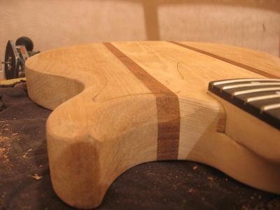

Bueno aquí estamos de nuevo para poneros los avances hasta el momento.En un principio hice la cavidad trasera para alojar los potenciometros y el selector con la forma típica telecaster, solo que por detras, pero no me convenció
ya que me gustó la idea de ver los botones knobs) medio ladeados a pesar de que para ello tuviera que agrandar la cavidad y al final quedó así.

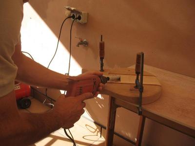

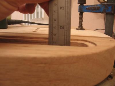

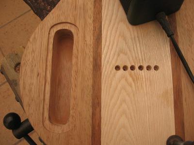

En las siguientes imágenes se puede apreciar cuando estoy abriendo los huecos para el clavijero y la tapa trasera.
