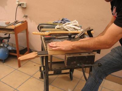

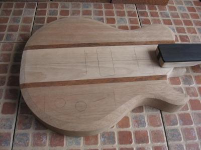

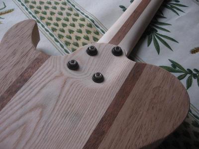

Bueno lo pongo entre comillas por que en esto como en la música está casi todo inventado ya jeje.
he hecho una especie de rebujito y me ha salido esto.No se, ustedes dirán, que les parece.
No tengo imágenes de cuando encole el cuerpo,lo siento.

Se ve excelente, animo vas por buen caminoo..!! :aplausos:

una telespaul

Se le ve muy bonita!!, me gustaria ver mas fotos de como la llevas;
(el diseño es tuyo no?)reitero: hermosa

por cierto! primero radio de diapason y luego trastes??? :shock: no se te complicara?

por cierto! primero radio de diapason y luego trastes??? no se te complicara?
hombre zama, lo complicado seria poner trastes y luego radiar el diapason jajaja
imagino que te referiras a las ranuras

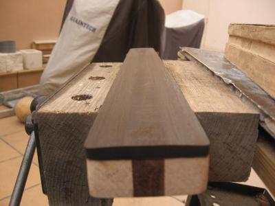

a las ranuras y al hecho de que ya es un trapecio la pieza del diapason.
siempre es mas comodo y fiable hacer las ranuras cuando la pieza aún es rectangular,incluso radiar cuando es rectangular, que aunque supone mas trabajo, nos procura radados mas uniformes.

Coincido con vosotros en que seria lo lógico ranurar cuando la pieza es todavía rectangular. Yo después de marcar las lineas con el lapiz, le paso el cuter varias veces antes de meter la hoja de sierra de esa manera ya tengo un presurco y existen menos posibilidades de desviarme.De todas formas haciéndolo como tu dices Frasco siempre tendremos que repasar los extremos de las ranuras de los trastes ya que a la hora de radiar el diapasón reducimos la profundidad en esas zonas. No obstante probare a hacerlo como tu dices la próxima vez que ademas es lo más lógico.

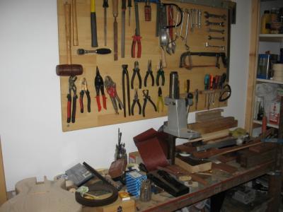

Yo soy de "la escuelita Miser" así que no tengo a mi alcance toda la herramienta necesaria,hago guitarras por diversión con lo tengo de andar por casa. No me pienso gastar un pastón en artilugios StewarT Mcdonald por que no me dedico a esto profesionalmente.Cuando me topo con un problema improviso una solución y "sigo pa lante"
jajaja. Ya sabes que yo soy precursor de "lo miser" y te alabo esa forma de plantear el trabajo, pues salvar los retos que nos plantea cualquier tarea de forma imaginativa e ingeniosa, simplemente "me pone" jejejeje.
Por supuesto hay que repasar los bordes, y para ello es importante contar con la sierra del grosor adecuado para no dejar las ranuras demasiado anchas. El hacerlo cuando es una pieza cuadrada nos facilita que los trastes serán perpendiculares al eje.
Si radiamos cuando aún es rectangular, pues mas de lo mismo, pues te habrás dado cuenta que hay que lijar mas en la parte ancha para que la curvatura llegue al centro, mientras que en la parte mas estrecha se termina de curvar mucho antes. Si no andamos con ojo y seguimos lijando la parte estrecha hasta acabar la parte ancha obtendremos como resultado un dipasón mas delgado en los trastes bajos y mas grueso en la zona cercana al cuerpo, cosa que nos complicará mucho el ajuste. Si lo hacmos mientras es rectangular el resultado será uniforme.
