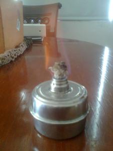

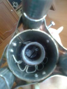

Por ultimo se arma todo el conjunto y se prueba el mechero, a ensayo y error se logra que funcione bien, es decir cuantos orificios abajo para que no se apague el mechero, cuantos arriba para que el calor sea constante, los orificios inferiores son ligeramente mas grandes que los superiores.

Espero que les guste,todo me costo poco mas de un euro, ya que lo único que compre fue el mechero, los tubos son sobrantes, y el alcohol me parece mas seguro que la gasolina por que no produce vapores.

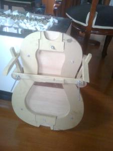

Mis moldes noson tan bonitos, quisiera saber como lograr la armonia en el diseño, y tener buenas proporciones.
