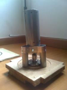

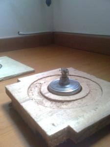

ahy les va el domador, no es muy bonito pero me funciona.

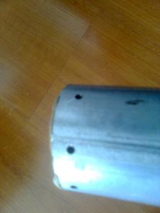

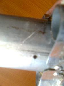

Esoero que estas fotos salgan bien,la primera imagen es el circuladoe de aire, como el aire cuando calienta tiende a subir, perfofé un tubo galvanizado, de 1 pulgada en varias partes, la longitud del tubo es de 9 cm, le coloque alambre dulce alrededor para que se mantuviese separado del tubo exterior.
mantito
por el 31/01/2012
luego tome un tubo de 2 pulgadasmas 3/16 de diámetro, y le hice unos orificios, tanto en la aprte superior como en al inferior, los primeros para que salga el aire caliente, los segundos para evitar que se apague el mechero de alcohol.
mantito
por el 31/01/2012

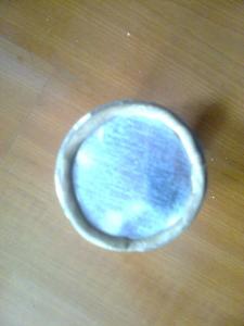

luego selle la parte superior del tubo exterior con un pedazo de lámina galvanizada calibre 18 y solde con masilla epoxica de dos componentes.
