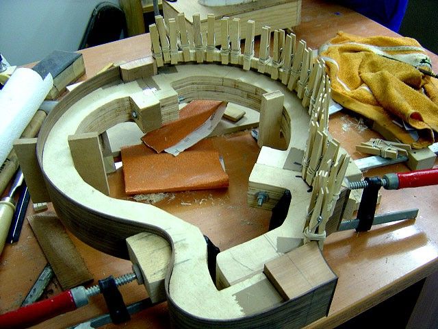

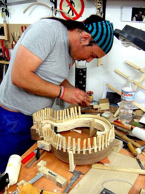

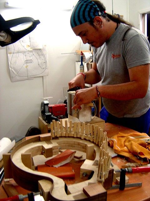

Los contraaros.
La funcion de los contraaros es darle solidez a los aros,y a la caja completa.
Encolado de los contraaros,despues de darle forma,con el domador
Domando un contraaro.
Poniendo pinzas.
Las pinzas hacen la funcion de pequeños gatos
Un saludo compañeros!!

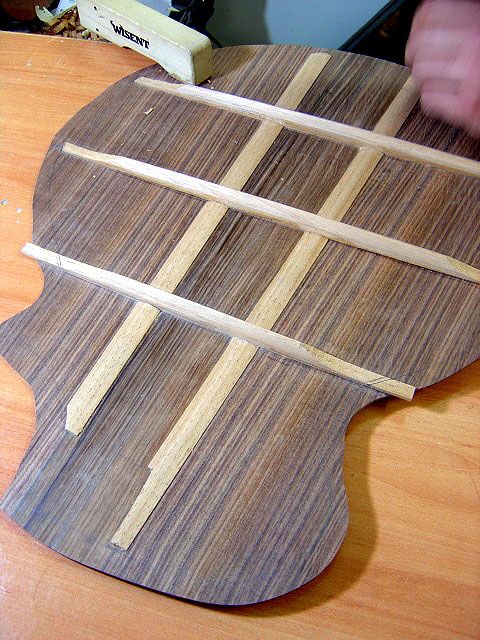

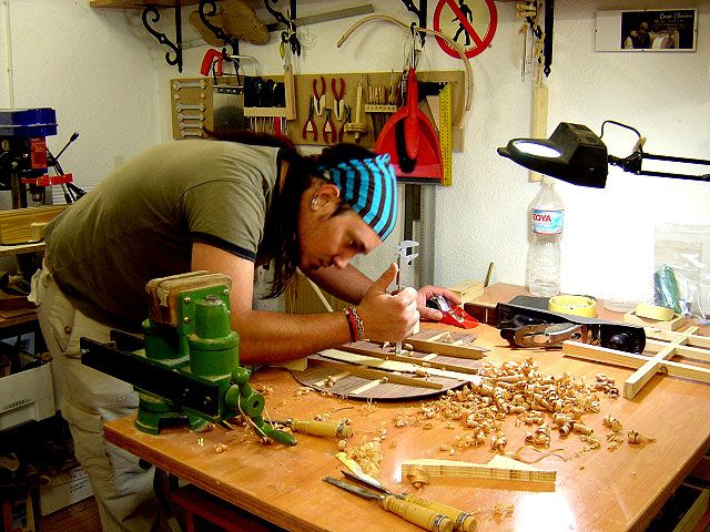

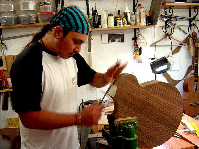

Fondo.

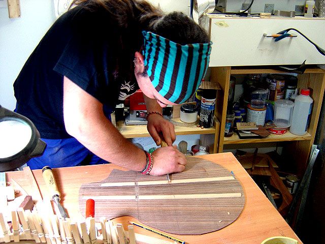

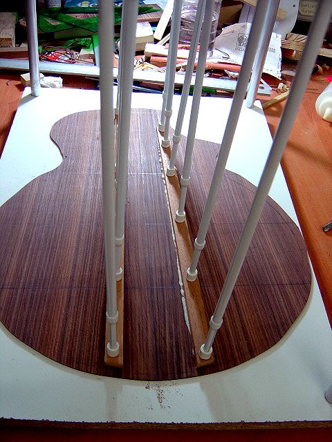

El fondo ya recortado listo para pegarle los refuerzos.
Refuerzos puestos,en el cielo,y limpieza de cola.

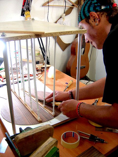

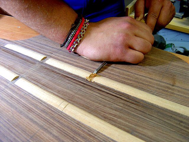

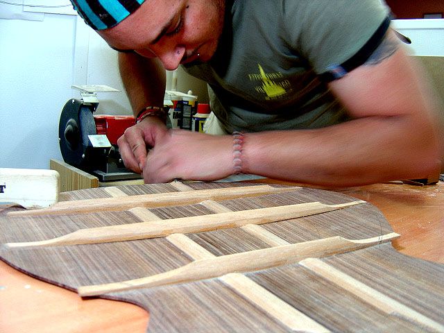

Tallando los refuerzos del fondo.
Refuerzos transversales con su curvatura,midiendo la altura,para dejarlo a su medida.

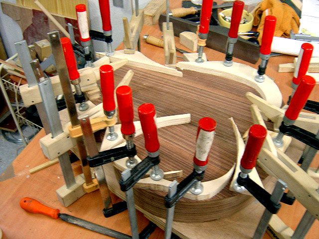

Cortando los sobrantes,para encolar el fondo a los aros.
Fondo encolado a los aros.
Ajuste del fondo.
Ajuste mas delicado.
Bueno,compañeros espero que os guste!!
