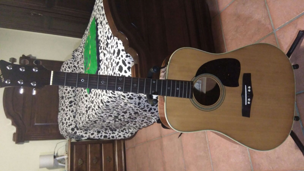

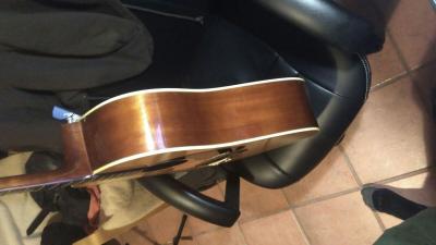

Buenas, soy nuevo en el foro ya que me he registrado expresamente (de momento) para abrir este hilo. Resulta que ha llegado a mis manos una guitarra de la marca Terada... ¡¿wtf?! (Sí, lo mismo pensé yo, esta marca qué cojones es). Así a primer vistazo me di cuenta de que la guitarra podía ser buena, al menos, comparado con la acústica que tengo actualmente que es una Takamine de las más baraticas.
Al levantarla me dí cuenta de que pesaba 1 cojón y 3/4, y me dio por analizarla mejor y me di cuenta de que, al menos la tapa, es maciza. Pero sospecho que el cuerpo entero es macizo debido al peso.
Cuando me di cuenta del tipo de construcción de la guitarra me dio el click en el cerebro e inicié un CSI sobre la marca y descubrí varias cosas interesantes, aunque no hay mucha información sobre éstas.

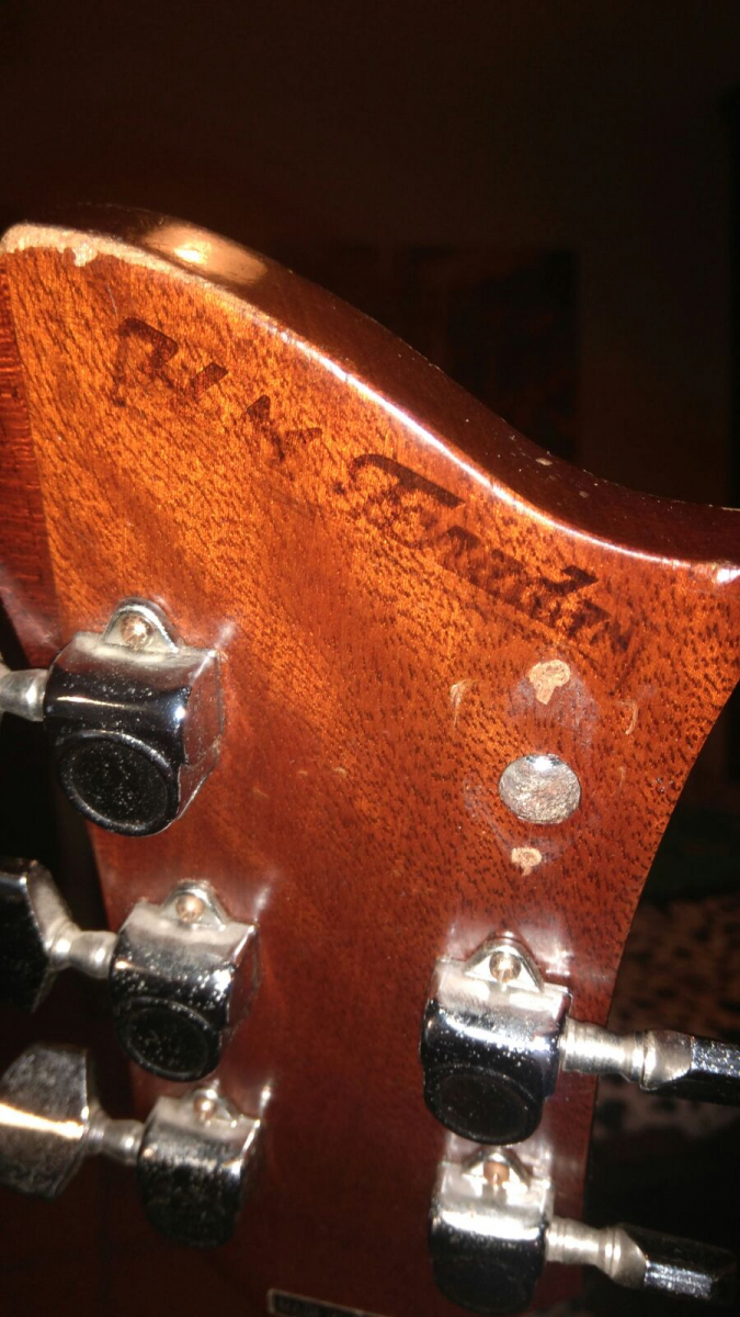

Terada, de origen japonés fabricaba guitarras "réplica" de las Martin y Gibson de alta gama durante los '60 y '70. En mi caso, según la información que me ha dado la persona que me ha regalado la guitarra, es del 1973. Tiene desperfectos (Una clavija desatornillada), golpes y arañazos everywhere (ninguno que afecte a la sonoridad) y le faltan 2 pasadores.
Utilizaban maderas muy buenas de allí de Japón que ya no se pueden conseguir porque están en peligro de extincion los arbolicos o yo que sé (lo entendí así).
Y bueno, me gustaría mostraros unas fotos y que me dierais un poco de feedback, en plan qué os parece, si puede tener valor y también me gustaría saber de qué tipo de madera está hecha. También me molaría saber cuanto me podría costar la pequeña reparación de la clavija (que la tengo, solo le faltan los tornillos), aunque no se si los agujeros han cedido un poco o qué.
Una curiosidad de esta Terada que ha llegado a mis manos es que está hecha a mano por el tal H.M. Terada, tiene su firmica y tó detrás de la pala y pertenece a la serie HM que deduzco que será "Handmade".
Curiosas las incrustaciones del mástil

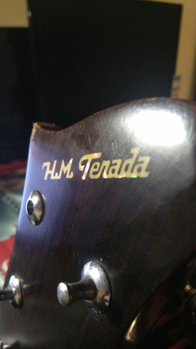

Detalle de la curiosa forma de la pala y el nombre de la marca perlado
Detalle de la firma en el clavijero

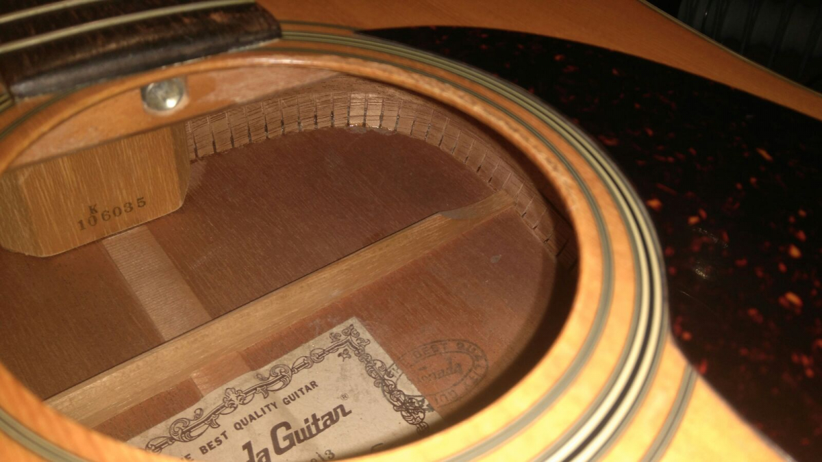

Detalle del interior, nº de serie y sello de calidad

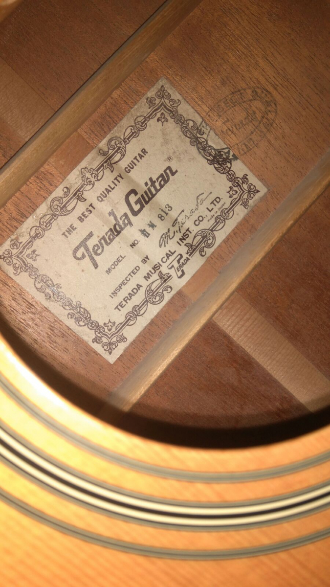

Detalle del interior, modelo de guitarra

Es una factoría bastante conocida. Una buena japo de los setenta. Lo de las maderas extintas y tal .....pues tampoco es cierto. Si es verdad que son guitarras muy bien hechas. Asegúrate de lo de la tapa maciza, no la suelen tener. Y los aros idem. Mira la forma y medida del clavijero y por poca pasta lo tendrás nuevo. Enhorabuena, es una bicha maja. Respecto al valor....dependiendo del modelo estas japos se mueven entre los 200-400

Por cierto , muy curiosos los puntis de referencia. Estas guitarras se pagan bastante bajo para lo majas que son, si

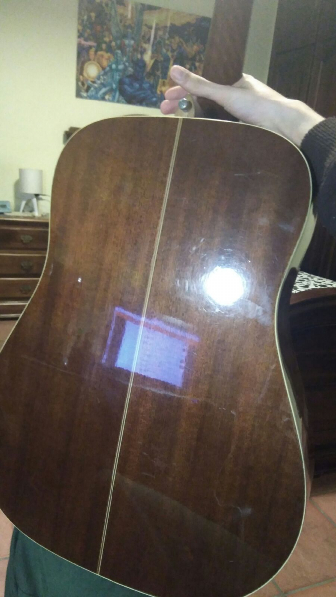

Gracias por las respuestas a #3 y #4 . He vuelto a revisar la tapa armónica y sí, no cabe duda de que es maciza, se puede ovservar la beta con bastante claridad a lo ancho de la tapa en lugar de la triple sección de las laminadas. Lo que no se es cómo distinguir un aro o fondo laminado de uno macizo.

#6 eso es complicado. Quizas si hay tapón en el enganche trasero de la correa?Aclaro que los laminados japo son de bastante calidad.

Lo normal es que aros y fondo sean laminados, pero los laminados japos de la época eran muy consistentes.
Se sabe comparando las líneas de las vetas interiores y posteriores. En macizas serían iguales.
Pinta mal que le falte un afinador. O el dueño era muy descuidado, o se lo quitó para ponerlo en otra mejor, en ambos casos, diría poco a favor del instrumento.

El diapasón está muy curradillo. Las japos de los 70-80 son consistentes, pero los precios actuales (nuevas) de Sigma, Seagull, y similares limitan mucho el precio de estas japos, quizá injustamente, sobre todo en las que están bien conservadas.
