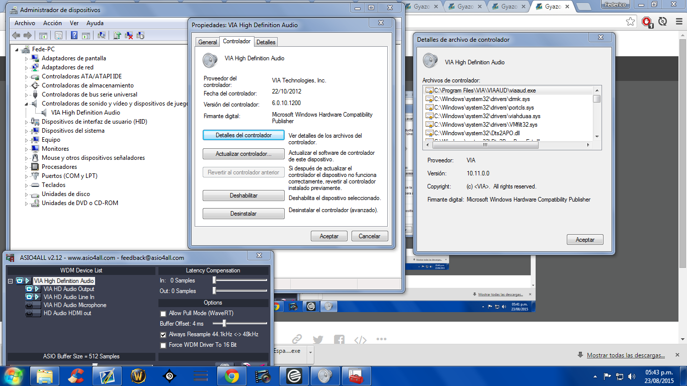

Hola gente! Recurro a este recurso porque sinceramente ya no tengo otros para explotar... Hace 2 años que vengo aprendiendo guitarra, y hace 2 años que la quiero conectar a la PC para usar con algún software tipo amplitube o guitar rig. Lo cierto es que mi compu parece ser la única en la que no tengo éxito, ya lo he probado en la de otros amigos y no tengo problemas.
Necesito ayuda técnica y mucha jaja inclusive hasta pagaría para que me ayuden a dar con el problema.
Actualmente al conectar la guitarra no se escucha más que un ruido de interferencia continuo, bastante fuerte sin interrupción a menos que yo mismo muteé las cuerdas, el sonido no se detiene pero se siente como un golpecito con cada mute. (Puedo grabarlo si es necesario).
Otra cosa importante, actualmente no uso ningúna interfaz del tipo guitar link, ni nada por el estilo. Pero ya me han prestado y no a solucionado nada.
Los drivers al parecer están bien actualizados, ya que los busqué uno por uno según ID del dispositivo en internet.

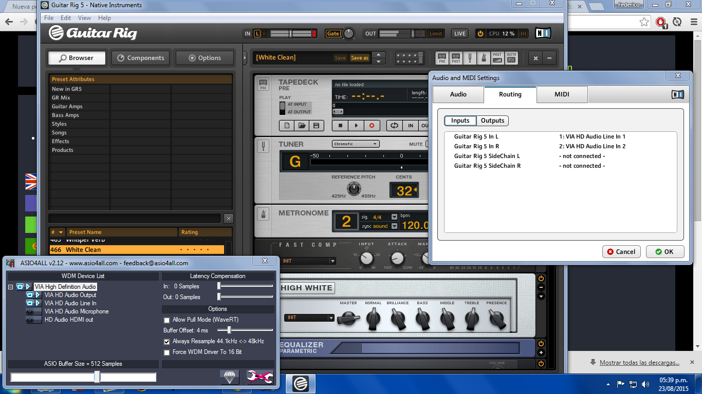

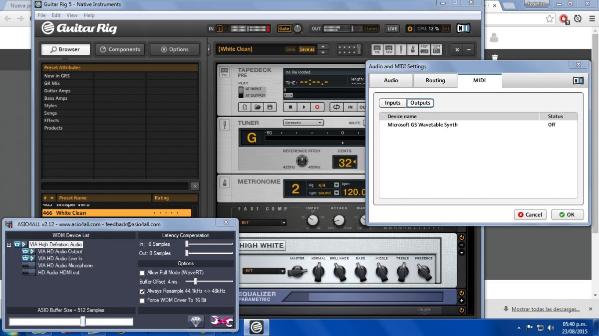

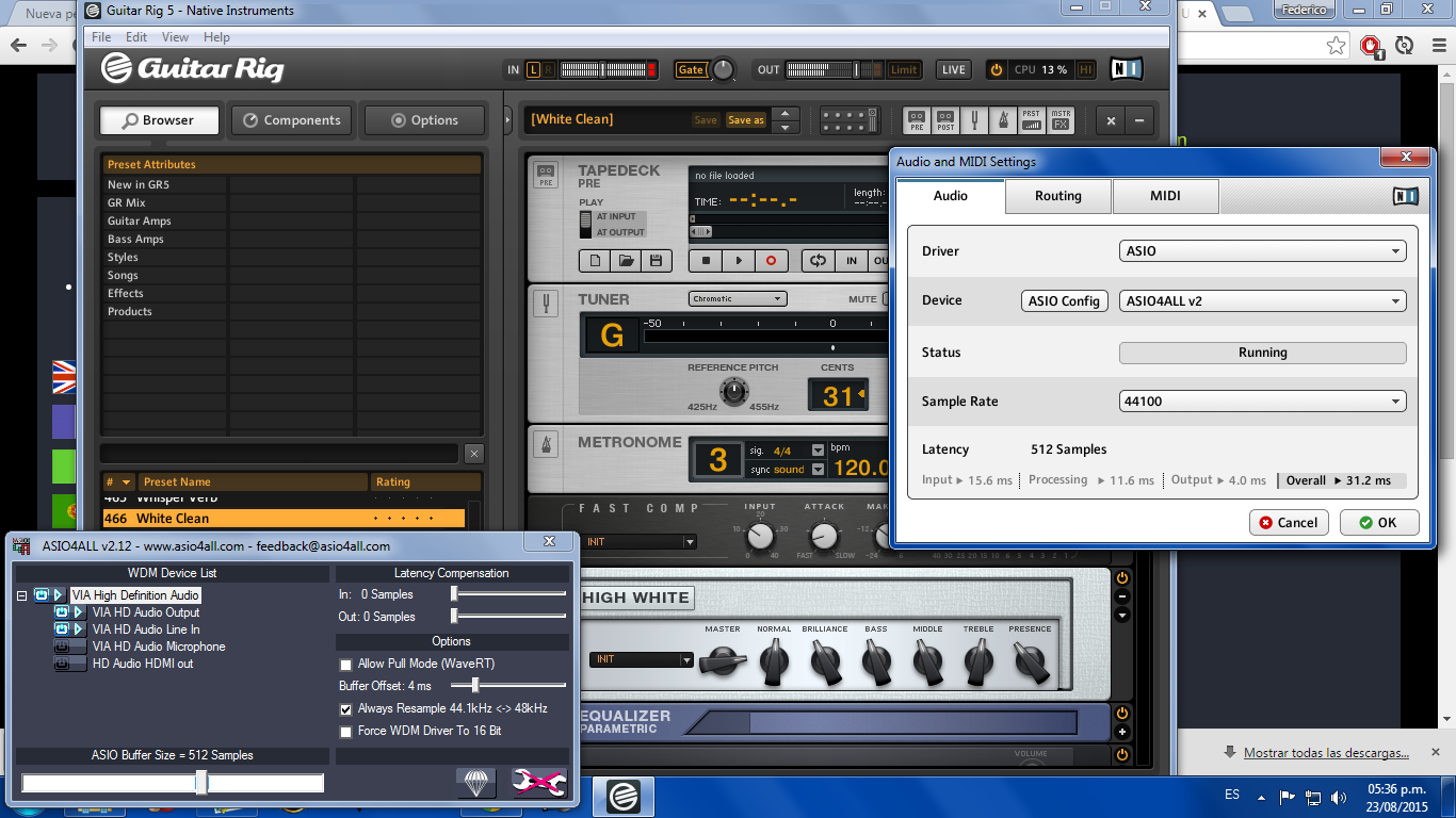

Configuración ASIO:
------ x ------
------ x ------
------ x ------
------ x ------

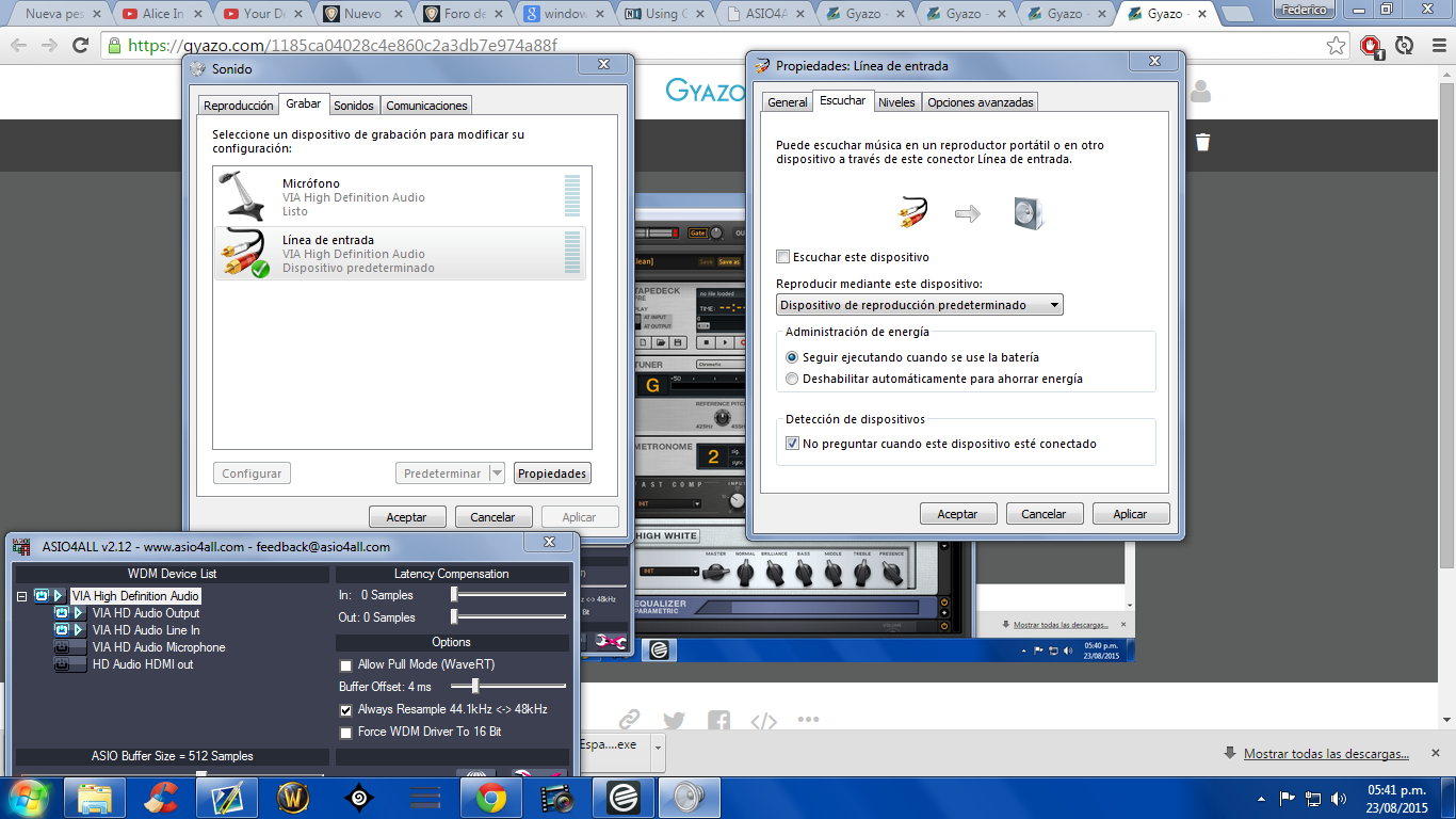

(Generalmente la línea de entrada siempre se encuentra saturada, pero como desactive "Escuchar este dispositivo", ahí no aparece ningún sonido)
------ x ------
Driver
