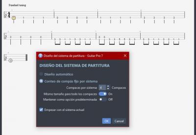

Ya sé que hace mucho que se han publicado estos posts, pero el caso es que yo también he tenido es duda.
Y la he abordado con la herramienta del menú "Compás/Diseño del sistema..." al entrar en la herramienta,
se verá que está en "automático" pues justo debajo está la opción: "Conteo de compás fijo por sistema" y
ahí lo podrás ajustar...
