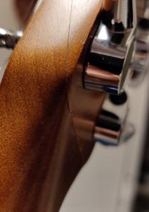

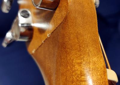

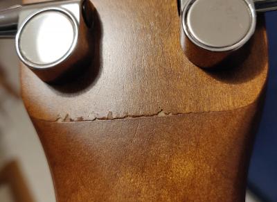

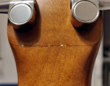

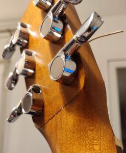

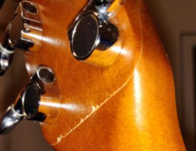

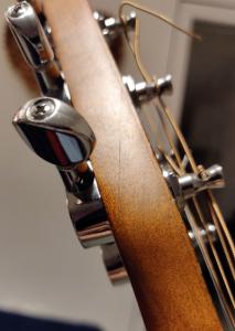

La cosa es que al ir verla detecté que la unión entre la pala y el mástil estaba agrietada. Lo achaqué a algún golpe que se habría llevado la guitarra en la pala, una caída, pero creí que la grieta estaba simplemente visible en la unión, no que hubiera separación real. El chico que me la vendió me dijo que ni se había dado cuenta. El día siguiente (31 de Diciembre) me fui de vacaciones a mi tierra y al volver hoy a Madrid me he puesto a tocar un poco la guitarra, darle un limpiado etc. y creo que la cosa es más seria de lo que parecía en un primer momento.
Le he hecho varias fotos para que podáis verlo. Las tres primeras son con las cuerdas aflojadas y sin tensión y las otras 5 con las cuerdas tensas y con afinación estándar, donde se aprecia claramente que al meter tensión a las cuerdas la separación aumenta ligeramente.
¿Tendría que preocuparme? ¿Puedo repararlo yo mismo? La grieta es tan pequeña que no sé como meter ahí Titebond o similar :(
¿Qué me recomendáis hacer?
Gracias por adelantado.

No tiene buena pinta, con las cuerdas puestas metele toda la cola que puedas apretando con el dedo, destensa cuerdas y aprieta con un par de gatos (utiliza martires para no marcar la madera)
Ismael
por el 06/01/2019
A mi me parece que se ha despegado la unión pala/mástil.
SGT. BAKER
por el 06/01/2019
#1 El asunto es grave. Pero la «suerte» que tienes es que no haya ido a más.
No es nada recomendable tener el mástil con la tensión de las cuerdas porque agravarás el problema.
Como bien te han dicho, puedes utilizar la misma tensión de las cuerdas para, con muchísimo cuidado, «abrir» ligeramente esa grieta e introducir Titebond. Afloja las cuerdas, retira el sobrante, y utiliza sargentos para apretar la zona a unir, colocándolos de manera que tengas acceso libre a la grieta. Nuevamente, retira el sobrante de cola, y déjala secar 24 h.
Esto debería ser suficiente como para garantizar una buena unión. ;)

Un forero me ha sugerido por privado que las clavijas podrían estar permitiendo que se despegue más, y creo que tiene razón. En este caso es mejor retirar clavijas y ver (con mucho cuidado) el alcance real de la grieta antes de operar, ¿no?

Estoy de acuerdo con Ismael. Creo que lleva en la pala una unión tipo scarf joint y se está despegando.
No creo que sea muy grave, despegar y volver a pegar. Puede haber ocurrido por exceso de calor.
De momento deja la cuerdas my sueltas, que no tenga tensión y la llevas a un luthier.

Efectivamente. Retiré el clavijero y pude ver claramente como se abría un poco más haciendo algo de fuerza. La segunda vez que lo intenté (quizás demasiado)... CRACK :que_fallo:
https://i.imgur.com/FZzqYqZ.jpg
Como podéis ver no hay en apariencia resto de adhesivo alguno, no sé si es normal. También se aprecia en la foto que he pintado ya de negro los bordes donde se unen ambas piezas con objeto de disimular la unión lo máximo posible. Me pensaré si una vez pegado merece la pena darle un repaso con Tru Oil.
