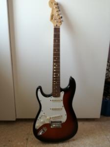

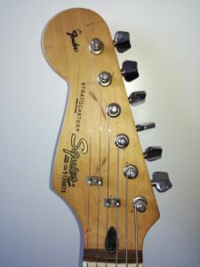

Hola a todxs.
Recientemente he comprado de segunda mano una Squier Telecaster coreana del 96.
He visto que tiene una pequeña grieta en la parte inferior, cerca del talón. Parece poca cosa y que no va a ir a mucho más, aunque es previsible que siga creciendo, pero os agradecería mucho si podéis darme vuestra impresión y consejo.
Si desmonto el mástil para revisar el alcance exacto, ya que no puede apreciarse bien, como debería volver a montar el mástil, debería tapar los taladros del mástil para mejor agarre de los tornillos al volver a montarlo, o sería desmontar y montarlo de de nuevo tal cual?
Por otra parte, aprovecho para preguntar sobre recomendaciones de cómo podría arreglar el desconchado cercano al enganche de la correa que veis en la foto. He visto un vídeo que lo hacen con pintura lo más parecida y cianocrilato, loctyte, no obstante, seguro que vosotros podéis darme buenos consejos.
Muchas gracias!

Hola compa, primero felicitarte por la compra, tengo una sunburst igual que la tuya y el mueble es una pasada.
La grieta está provocada por una veta en el arce, seguro que lleva ahí desde su construcción, 22 añitos. No te preocupes por ella, no se va a mover.
Respecto a si cada vez que que se quita un mástil hay que tapar agujeros? No, el arce es una madera dura y si están bien hecho los taladros aguanta muchísimos quita y pon.
Ahora viene lo mejorable de esta guitarra.
Las clavijas son pésimas y no aguantan nada la afinación, las pastillas son de baja calidad y cerámicas así como los potenciómetros no son adecuados para estratocaster. (500K)
Lo que yo le hice: clavijero sperzel de bloqueo comprado en el foro, potenciómetros Alpha de 250K y un juego de pastillas Alexander Pribora, es un ruso que hace copias de pastillas míticas a un precio de risa.
Con esto y un buen ajuste te ríes de las mejicanas

Hola Toni!
Muchas gracias por tu respuesta.
Si, parece poca cosa, pero era necesario preguntar, uno siempre se queda mas tranquilo escuchando la sabia opinión de los mas instruidos.
Estaré espectante con esa girietecilla, no obstante yo soy muy cuidadoso con las guitarras y les doy poco trajín, ya que no salen de casa.
Es una telecaster la mía, y la verdad es que tiene una pinta brutal.
De hecho ya venia mejorada respecto al clavijero y monta un Gotoh.
Las pastillas me suenan muy bien, soy poco entendido, pero diría que no son las originales, parecen mejor. Y la electrónica tampoco puedo decirte, cuando la desarme veré, y vea las tripas podré decirte, pero suena muy bien. No obstante colocarle unos CTS no sería problema. Saludos y gracias de nuevo!
