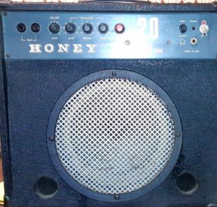

A un MG-DFX que ya de por si es un ampli con un un cabinet de poca calidad, el diseño del ampli tampoco es una maravilla ni tampoco su sonido , algunas de las mejores maneras de reducirle el grijo que tiene es:
Cambiarle el grill clothe por otro tipo vintaje que filtre más los agudos y los suavice.El que monta es muy fino. Casi como llevar el altavoz a la vista A malas, desmontar el altavoz y darle por dentro, una rociada de barniz en spray al grill clothe o poner un trozo de camiseta vieja de algodón si no te quieres complicar.
Ponerle un difusor de agudos.Fácil de hacer, barato y es efectivo.
Meterle un altavoz de bajo. Incluso el Marshall 150B que montaban las antiguas 1912 le van mejor que el de serie o el V30 que no son los más adecuados para ese ampli.
Convertirle en detuned. El frontal viene con el altavoz. Pero el resto es una plancha sin agujeros para que pueda proyectar los graves del fondo, hacia delante. En teoría es abrir unas aberturas circulares cuya superficie total sea igual a la del tamaño del altavoz. Con un taladro y una sierra de corte circular, puedes hacerlo. Además de los graves, mejoras el volumen y la proyección. Pero supone aumentar el volumen de la caja o si tienes una 212, desmontar un altavoz. Además salvo que sea estéreo, varías la impedancia.
Un altavoz de 12" tiene un radio de 15'24cm. Demasiado grande para tu caja. Podrias hacer 2 agujeros de la mitad, 7"62cm de radio. Pero sigue siendo demasiado grande . Lo mejor es volver a reducirlo por 2. Salen 2 círculos de 3'81cm de radio. Como son dos círculos, su superficie equivale a la mitad de un 12"
Como no es una medida estandar, a buscas una hoja de 3'5cm(7cm de diámetro o una de 4(8 cm de diámetro). Te quedarían dos agujeros que guardan una proporción similar al del que te muestro al final del post.
En rodo caso, caben en tu pantalla y son discretos pues quedan por detrás de la tela. Muchos fabricantes los emplean. Incluso en proporciones más bajas porque los graves tienen mucha mayor proyección que los agudos. Y también en amplis de bajo. No es un invento nuevo.
Te dejo una foto de un viejo transistores con un altavoz de 10". Los orificios de salida de graves tienen un diámetro de 5cm (50mm). Y es un 20w.
En mi opinión, y por aproximación teniendo en cuenta la mayor potencia y tamaño de caja de tu MG, las medidas que te he dado, son adecuadas. También puedes probar con menos y ves qué te parece. Si no te gusta, siempre se pueden volver a tapar con las piezas quitadas y un poco de relleno. Se pinta en negro por fuera para igualar y apenas se notaría.
