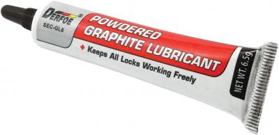

Yo uso grafito en polvo del que se usa en modelismo para engrasar ejes de coches RC. Es muy cómodo y rápido de aplicar. Tengo uno de otra marca, pero el envase es similar al de la foto.
