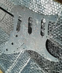

Baol Bardot Bulsara
por el 06/10/2023
Al final me pillé uno de aluminio claro y lo estoy envejeciendo un poco...
Baol Bardot Bulsara
por el 12/10/2023
Chicos, tengo una duda.
Para fijar el envejecido le estoy dando capas de barniz en spray. Mi pregunta es: pasaría algo si barnizara también la parte de atrás en cuanto al apantallado...?
Gracias!
Noise
por el 13/10/2023
No debería pasar nada
