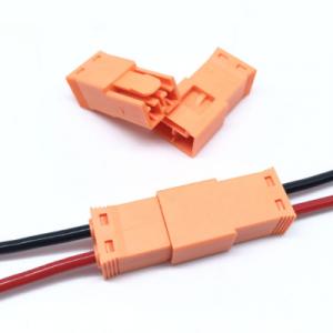

Supongo que con unos conectores rapidos, como los que usaba Gibson en las placas PCB, sería suficiente.

Lo que te muestra el compañero de arriba lo creo muy útil y conveniente, solo necesitas que tenga 3 contactos para el Jack
