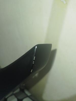

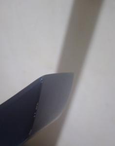

Hola chicos, Les pregunto, Si llevo mi guitarra al luthier, podrá arreglar este golpe y estos rasguños?
Adjunto imagen.

Si, no parece muy dramático.

Los buenos luthieres arreglan palas partidas en dos. Imagino que esto no se le resistirá ni al más malo que encuentres. Yo le daría con un edding negro y llámame loco si quieres pero incluso lo dejaría así ya que como se suele decir, no afecta para nada al sonido del instrumento.

Si, claro, seguramente, has de sopesar si el precio de la reparación compansa o si puedes vivir con ese arañazo.
A mi es que los arañazos, roces, golpes pues me la traen un poco al pairo (sin ser una persona descuidada, sino todo lo contrario).
A mi no me afectaría, pero supongo que habrá gente más maniática.

Yo, al igual que los compañeros la dejaría tal cual. No gastaría dinero en esto sinceramente.

No parece nada, yo la dejaría así.

No lo llames "golpe", llámalo "relic natural".

El rotulador permanente es muy socorrido para arañazos leves en guitarras negras.
Yo solía utilizar laca de uñas negra para tapar toques más profundos, de esos en los que el golpe se ha llevado el acabado y se ve la madera. En estos casos va muy bien porque la laca de uñas con su consistencia rellena el hueco y sustituye al acabado.
Hace poco mi acústica (que es negra también) sufrió un pequeño arañazo en la tapa, muy fino y poco profundo pero distinguible porque era de color blanco. Intenté taparlo con laca de uñas pero la reparación se veía más que el arañazo original que como digo es muy finito. La solución que encontré fue retirar la laca con alcohol y pasar un rotulador permanente de punta fina, así no tapas el arañazo, simplemente lo tiñes de negro para que se vea menos. El arañazo sigue ahí pero frontalmente no se ve, sólo se ve al trasluz (de soslayo).

Hay unos rotus de pintura en el chino como edding, le pasas un poco y luego con un trapo quitas el sobrante, un par de veces y eso ya no se vera.
Llevarlo a un luthier, no creo que ahi haga mucho mas.

Casi todo es reparable si no te duele aflojar la pasta.

he visto un producto llamado gluboost que para reparar este tipo de cosas , por lo que he visto, va de lujo. Baicamente es cianocrilato de color negro con un acelerador que en algo han modficado ( o en nada) y sirve para arreglar ese tipo de daños
