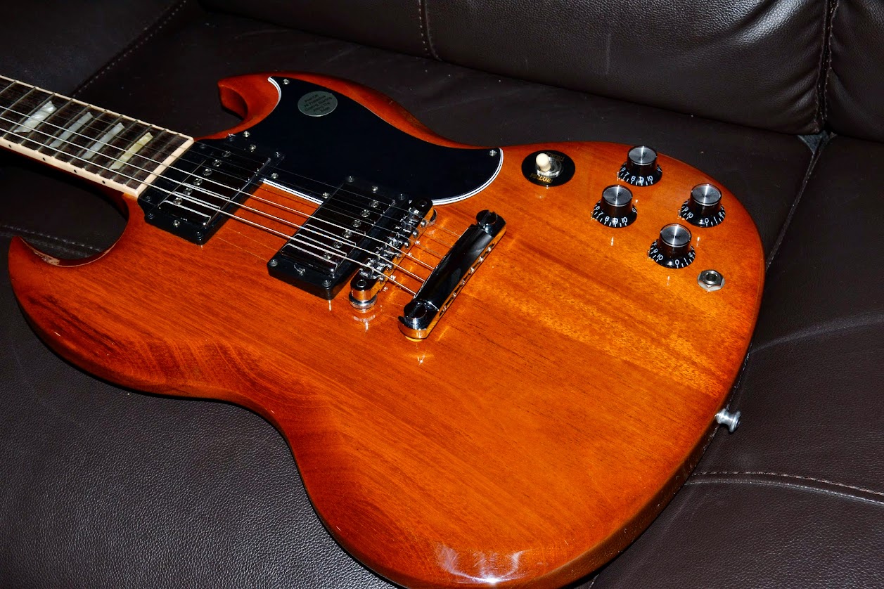

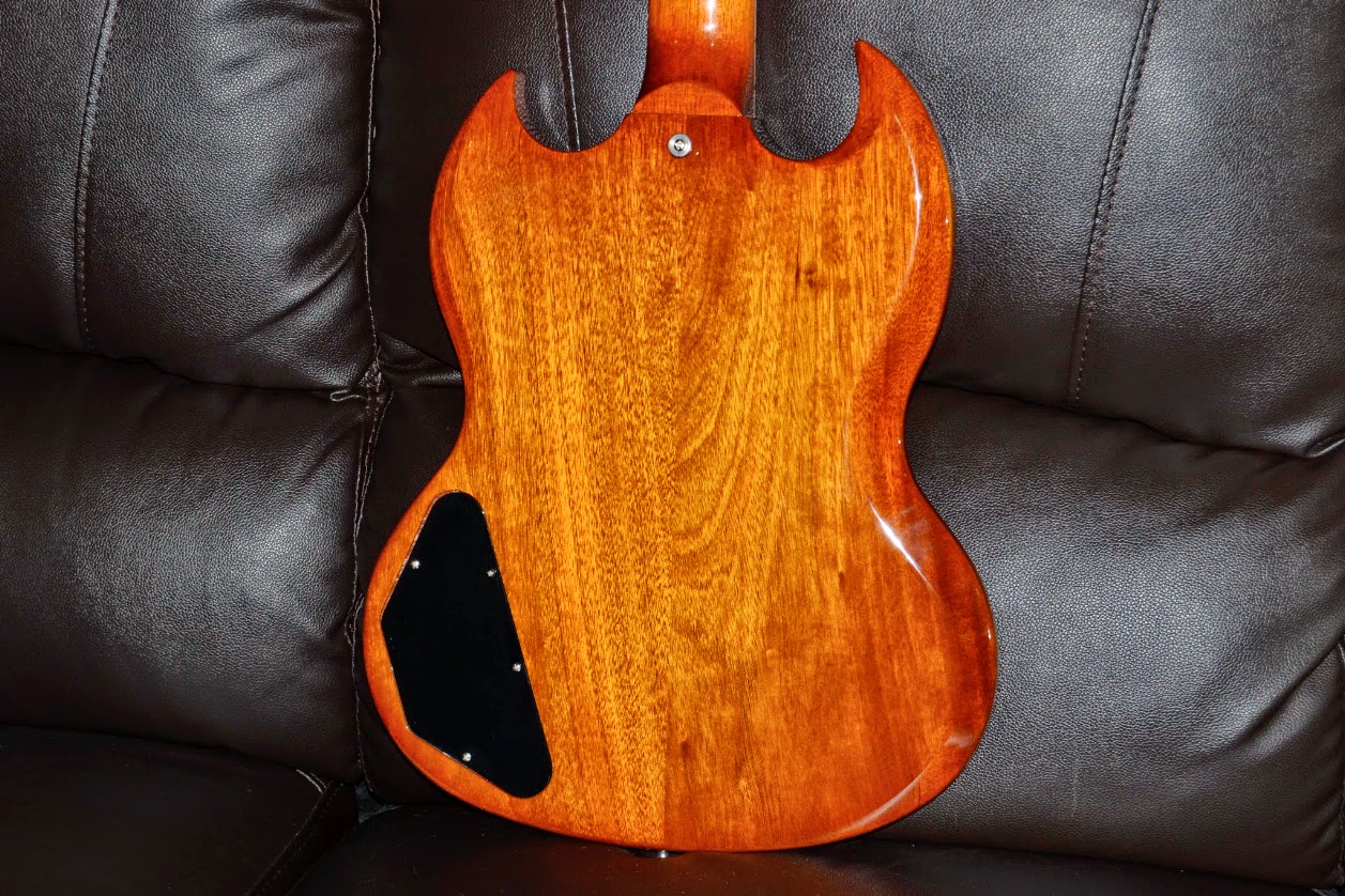

Veamos la guitarra en sí, cuerpo de Caoba de dos piezas, que si bien no están en tipo bookmatched están bien emparejadas. Acabada en natural burst con laca Nitro.
Mástil encolado al cuerpo (set neck) de caoba de una pieza, con un perfil (tirando a U para mi gusto) y con un grosor fino 60´s slim

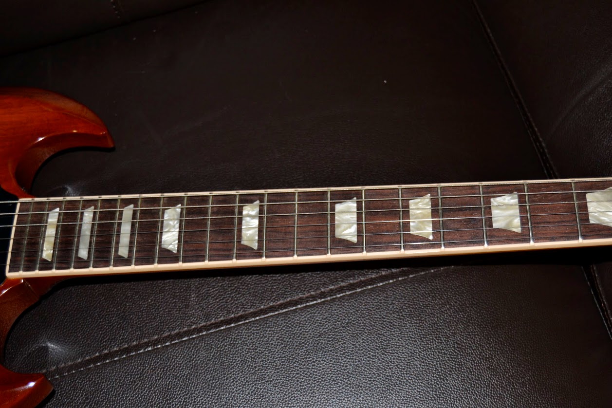

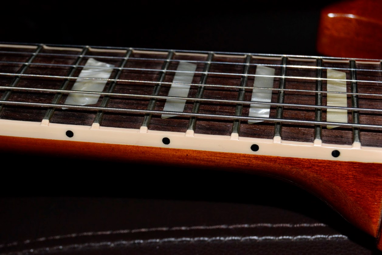

Diapasón de palorosa , se supone que en 2013 volvieron a hacerlos de una pieza. Me ha sorprendido gratamente la finura en el remate que se ha realizado en el binding de los trastes y en la inserción los inlays.

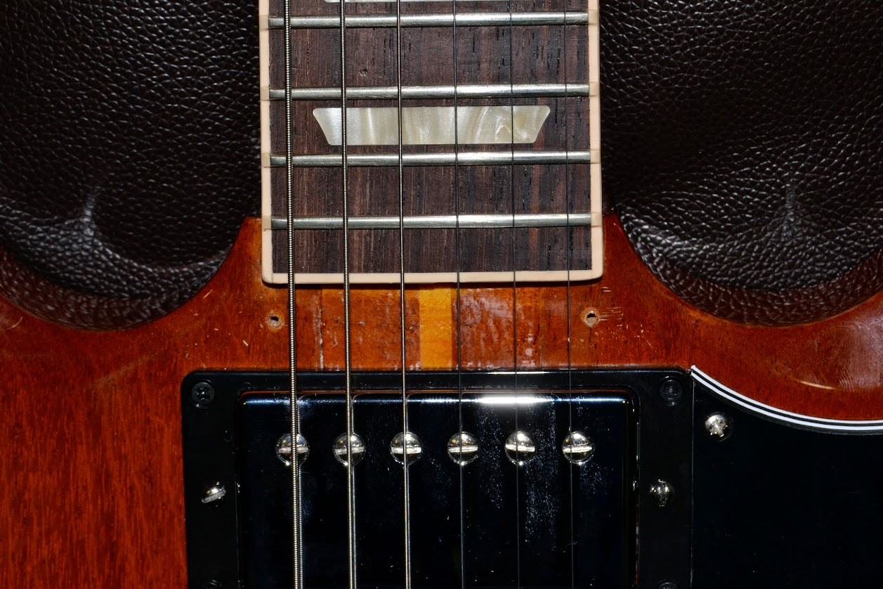

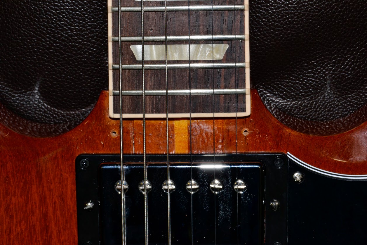

La construcción me ha sorprendido para bien, el mástil está bien encastrado en el cuerpo, no apreciándose prácticamente la unión. (La tira de en medio del mástil de otro color no sé que función tiene exactamente).

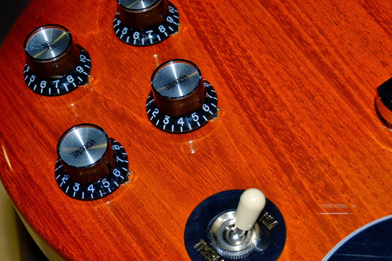

Los potenciómetros son de campana y llevan indicador . Están chulos. El switch no hace nada de ruido en el cambio.

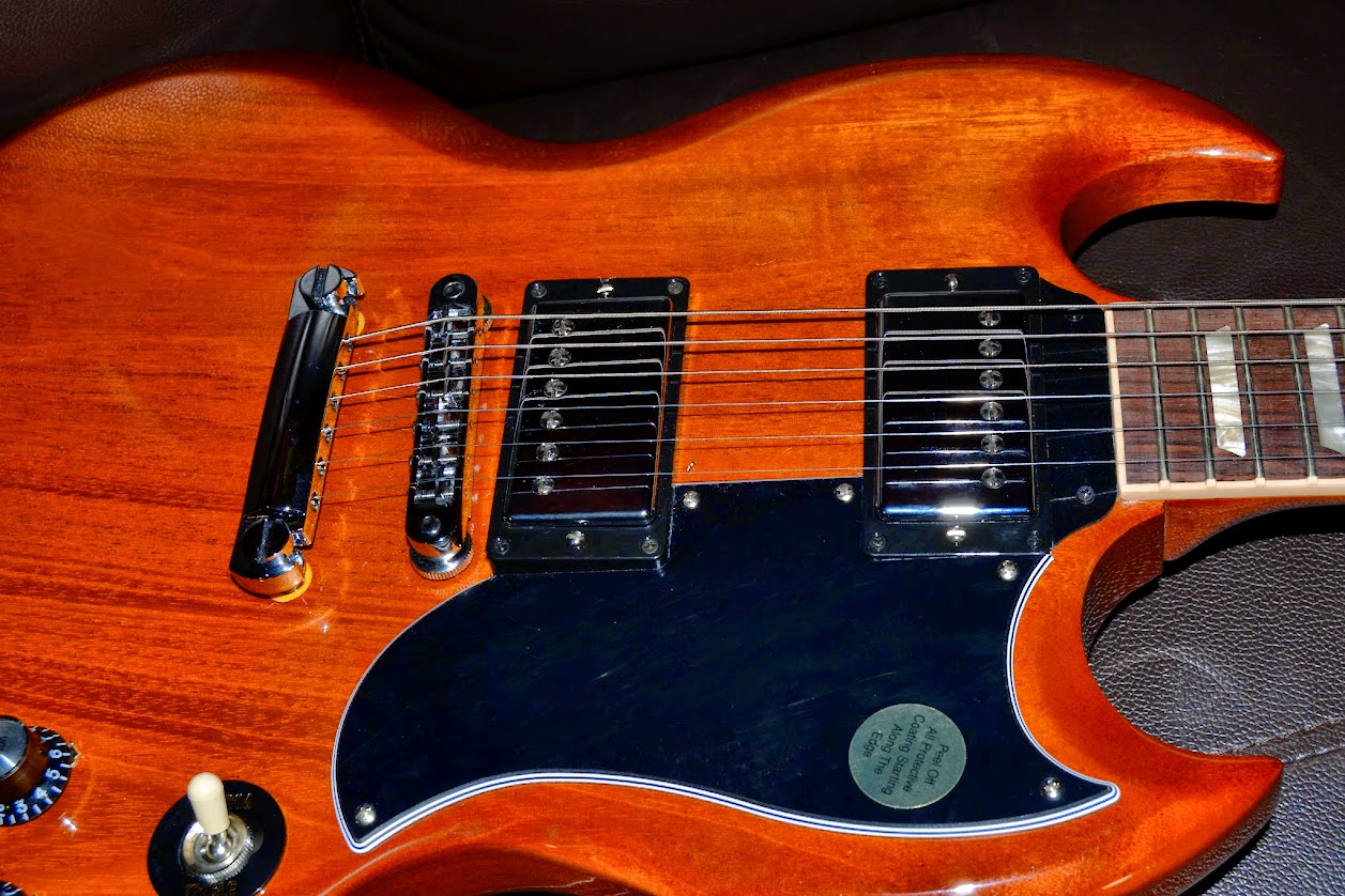

Las pastillas son las classic 57, muy típicas y míticas en los modelos Gibson. No las había probado antes y la verdad es que me han sorprendido enormemente. Dan mucha cera (en especial la del puente) sin perder nitidez cuando la usas en limpio. Tanto me han gustado que dudo en ponérselas a alguna guitarra más.

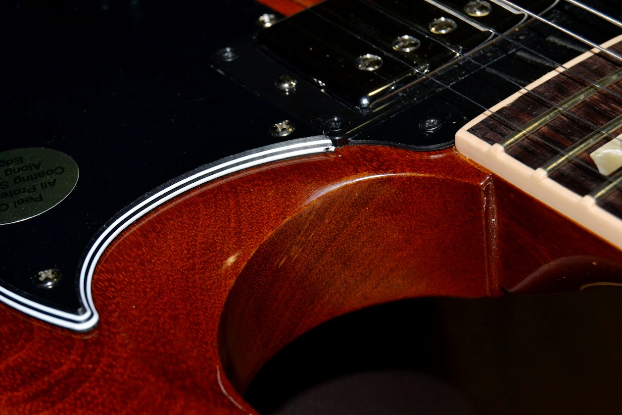

En cuanto a remate de la pintura un par de peros, le ha saltado un poco de pintura al binding, y en el cuerno inferior también se aprecia una imperfección.

Enhorabuena por la guitarra y por la review. La tira de arce del mástil debe ser la que cubre el canal del alma. Ahí puedes verlo en una Les Paul.
