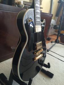

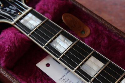

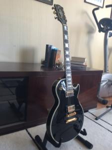

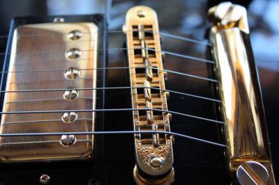

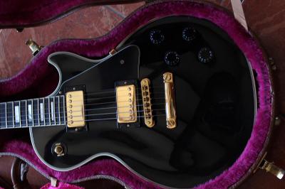

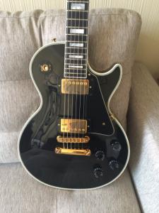

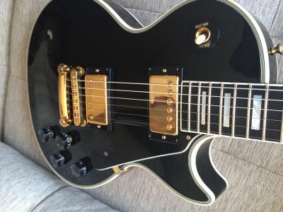

Hola a todos.
Me ofrecen esta LP Black Beauty del 95'. Pertenecía a un coleccionista. Por ello su excelente estado.
Lo unico que me llama la atención es que solo trae los papeles de la garantía y el checklist. Pero no viene el certificado de autenticidad que esa pequeña libreta imitación cuero con el número de serie.
En algunos foros gringos dicen que el certificado de autenticidad "COA" se empezó a emitir recién en el año 1998 en las Custom. Es esto verdad?

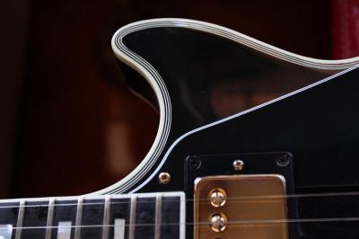

Les dejo fotos de la LP. Se ve original?

Sin certificado de originalidad, no vale lo q una Gibson Custom.
Dicho esto, para mi esta en un sospechosisimo buen estado pero tambien aclaro que yo no me fio ni de mi sombra y menos en cuestiones de guitarras :D
Chequea en foros yankis sobre esto, o mismo el gurú Tariu podria iluminarnos q ya me ha quedado la duda de si es o no

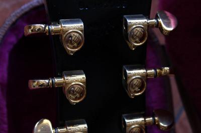

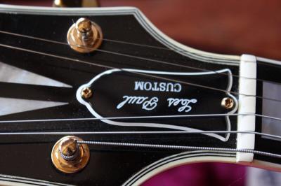

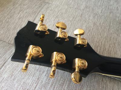

Edito- Las clavijas Grover esas me dan mala espina
Andresglez
por el 02/12/2014
Yo diria que es verdadera,las custom antes llevaban esos grover,luego los cambiaron al tipo tulipa metálica,pero sin probarla es difícil....
human-riff
por el 02/12/2014

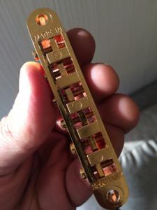

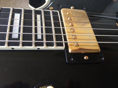

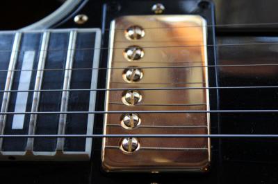

esta gibson lp custom por estas fotos es totalmente original, el puente es el correcto ¨nashville¨ el bending lateral del mastil va sobre puesto en los trastes ( las imitaciones chinas no lo llevan), diapson se ve que es ebano, los clavijeros son lo que llevaban en aquellas años en forma de ¨riñon¨
el estuche es el original ademas el coa en la gibson no se produjo hasta el 2001 por lo cual en 1995 ( que por lo visto es esta gibson) no habia ningun tipo de certificado....
CF_Hurtado
por el 02/12/2014
Si la les paul de las fotos es totalmente original
Tariu
por el 02/12/2014
Te crees tú que no... :D y el "ébano" también lo llevan ya
En todo caso, la de las fotos es original
kaotiko
por el 02/12/2014 2 anuncios en Mercasonic
Un par de fotos del hueco de las pastillas, el hueco del alma y la pala completa ya serian casi definitivas para afirmarlo.
wotan747
A mí también me parece original.

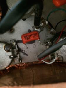

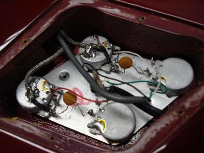

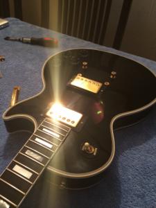

Bueno, finalmente me la traje a casa. :) ;) :) :)

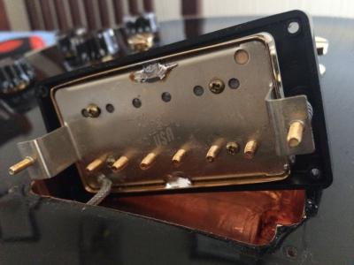

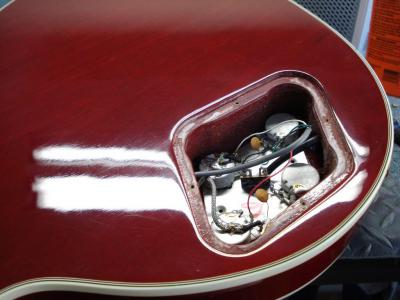

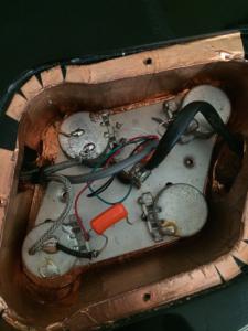

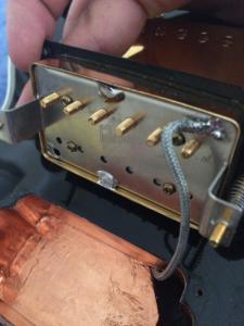

Se ve todo bien, la entrada del ajuste del alma, las pastillas y la electronica calza, pero hay dos cosas.

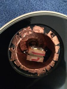

1.- Esta apantallada. WTF?¿?¿?
2.- Fueron cambiados los dos condensadores. Es algún tipo de MOD y no logro identificar cual es.
Alguna fotos:
Josué RG
por el 06/12/2014
...joder... Tiene una pinta acojonante... Lo del apantallamiento, no sé si será original o no, no lo sé, pero en principio no haría falta con las humbucker y electrónica de calidad que se supone en una Custom... A ver si algún compañero que controle más nos saca de dudas...
Un saludo...
Tariu
por el 06/12/2014

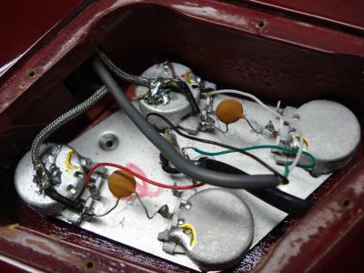

No, original no es... es un apantallado casero con cobre, gibson no apantalla y todas las marcas que apantallan lo hacen con pintura conductiva.
Los condensadores están cambiados por orange drop pero el esquema no parece tocado. Lo que veo raros son los potes, no parecen originales, de qué año era la guitarra?
stgabriel
por el 06/12/2014
El apantallamiento es casero y si funciona. Claro, en su mínima expresión ya que con humbuckers no es muy necesario.
Tairu, la guitarra es de 1995 y pensaba lo mismo de los potes pero aquí encontré una LP Custom que están vendiendo en eBay del mismo año con la misma electrónica excepto por los condensadores.
