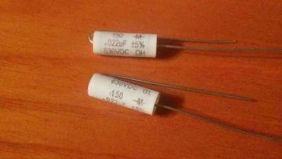

uboat
por el 20/11/2015
Buenos pues, han pasado unos días y tras probar y probar, estoy contento aunque hace honor a aquello que se comenta de la tercera cuerda, todos los días.
uboat
por el 26/11/2015
Hola, bueno adjunto una foto de la primera modificación.

uboat
por el 29/11/2015
Bueno pues ya están puestos (gracias al compañero xarlibraum) y mis primeras conclusiones sin tener ni idea de condensadores, pues es que noto la pastilla del mástil mucho mejor, como más limpia y con más rango.
La pastilla del puente la noto más chillona con el tono al 10 y mucho mejor entre medias, como con más registro al jugar con ella y eso sí, cada vez que sostengo una nota el el tiempo (resulta que esta guitarra me lo permite hacer jeje) acaba acoplando el amplificador hacia el final de la nota.
Todo esto con un clon de un marshall jtm 145 a 1 watts y a tope de todo.
Esto último antes no lo hacía, con alguna nota podría sacar ese acople final pero no con tantas.
Bueno, pues este es mi aporte respecto al cambio de condensadores por unos mallory, me gustaría saber lo que os ha pasado a vosotros al cambiarlos.
