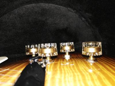

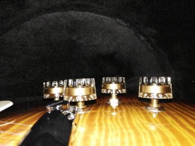

Es un poco complicado que se distinga en las fotos, pero bueno, vamos a intentarlo.
En la primera foto los dos controles de la derecha están inclinados hacia la cámara, sin embargo en la segunda, los mismo controles están inclinados hacia el lado contrario, al girar los controles no hacen un giro perfecto sino que ondulan como cuando un eje ha recibido un golpe y el giro no es uniforme...

La segunda...
