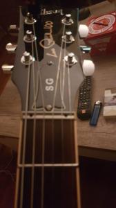

ap_varo
por el 08/01/2019
Hola.
joder como me ha costado encontrar este hilo de nuevo, por algún motivo que no recuerdo lo leí y no recordaba cual era....... en fin, al lio....
Como dice nuestro compañero, escribí un mail a Gibson y me enviaron la cejuela de titanio....... confirmado. Ya la tengo montada. Por si alguien le interesa hacerlo.
cottle escribió:
Qué raro Aroza, yo les escribí y a la semana estaba sin problemas. La verdad que con la cejuela de titanio es indesafinable...
Anjomasi, yo al correo que escribí fue este (a Service.Europe@gibson.com ). Te dejo el mensaje que les mandé (algún compi me lo ha pedido por privado ya, así que copio y pego)
"Hello,
I want a new Titanium Zero fret, as the brass nut which came with my new Gibson Les Paul Standard is worn. While playing bendings, sometimes the strings do a click sound.
Could you send me the new Zero Fret?
The addres is listed below:
Añade tu dirección abajo y ponles el número de serie de la guitarra y no deberían ponerte ninguna pega.
