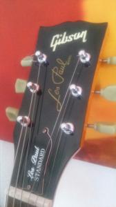

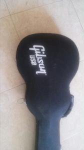

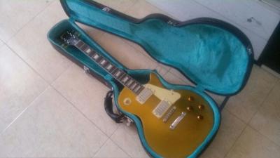

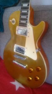

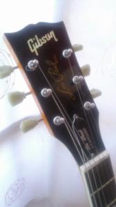

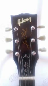

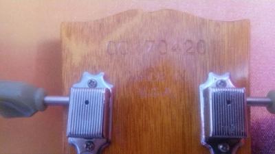

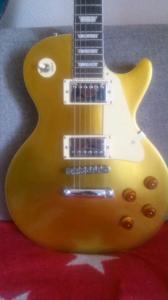

Hola qué tal. Esta mañana echando un vistazo en segundamano.es vi un anuncio en el que se anunciaba esta guitarra. Lógicamente me llamó mucho la atención el precio. Apunté el teléfono que venía en el anuncio y he intercambiado unos whatsapp con el anunciante. No tengo ninguna Les Paul, por lo que me es difícil identificar si es auténtica o no. La guitarra, según me dice, se la regaló el guitarrista de su grupo. Me ha dicho que cree que es del año 2009, pero según el número de serie data del 2000.
Os adjunto unas fotos a ver si alguien puede decirme algo.
Muchas gracias!
DarknessLaNuit
por el 20/03/2015
No me hagas mucho caso pero parece original.
J.C.
por el 20/03/2015 1 anuncio en Mercasonic
Mejores fotos ayudarian mucho.
Parece una falsificacion.
No veo en la parte trasera de la pala las dos aletas que todas las Gibson llevan añadidas para terminar de dar forma a la pala.
NACHO
por el 20/03/2015
¿El logo no está excesivamente inclinado?
Suasi
por el 20/03/2015
Es falsa hasta decir basta.
Mira el puente, es el típico de donde aparece el hueco para el destornillador. La pala no tiene esas aletas que menciona tcpga5000, y la posición de los clavijeros chirría mucho. Además los trastes están por encima del binding.
Vamos que es chinorris.
DarknessLaNuit
por el 20/03/2015
Otro fail mio por ser un ignorante xD
:muro2:
JoelMetal_erocaster V
por el 20/03/2015
Esa guitarra es otro adjetivo para definir falso.
Ahora ¿Tanto cuesta hacer una falsificación que se vea por lo menos parecida a la original? Esta con una mirada ya te das cuenta de que es falsa.
Perrygoround
Así a primera vista, no me preguntes porqué, pero me estaba dando mala espina. Creo que lo que más me descuadra es el pico inferior. Y como dicen otros foreros, en la pala de una auténtica hay dos piezas de madera a los lados y sobre todo teniendo en la mano ahora mismo mi Les Paul, es completamente cierto que en esa de la foto la posición de los afinadores con respecto a la firma y el logotipo no coincide.
pyngwie Baneado
por el 20/03/2015
mas falsa que un político besando un niño
Serpentine
por el 20/03/2015
Gracias a todos! Parece que ya ha retirado el anuncio, la vendía en 380€. Es raro porque prefería el trato en mano, cuando en este tipo de timos es todo lo contrario.
Muchas gracias chavales!
Tariu
por el 20/03/2015
Alguna gente, muy poca... se da cuenta de esos detalles, por muchos motivos... pero principalmente por que los detalles se sacan con la experiencia, y no todo el mundo puede ver 2 gibson al día... que cuando uno se sabe 4 nociones básicas por leer en foros puede parecer muy fácil... pero si te sacan de repente una que lo sea y no los cumpla... lo sacarías? aparte que la mayoría se ciega con el precio y también mucha no ve los detalles ni aunque se los señales con luces... si todos fuésemos capaces de detectar falsificaciones, que encima todas son diferentes, no habría falsificaciones...
