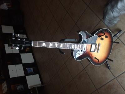

Hace un mes y pico me decidí a vender un guitarrón (Gibson Flying V edición limitada) porque la tenía muerta de risa y quería hacerme con una guitarra de caja.
Me deshice de la flecha no sin dolor y me puse a buscar una sucesora a su altura.
Encontré en el foro una Gibson ES137 con una pinta estupenda; la información que daba el vendedor me pareció suficiente y, siendo los comentarios en su muro positivos, le hice una oferta.
Llegamos a un acuerdo y a los dos días recibí la guitarra.
Al rato de estar tocando con ella, dándole vueltas para observar los detalles, las marcas de uso, etc, advierto el primero de los problemas-defectos no indicados en el anuncio:
La guitarra presenta unas rajas, creo que sólo en el barniz, en la unión entre el diapasón y el mástil que van desde la cejuela al traste 5 en la parte superior y hasta el traste 7 en la inferior.

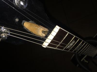

Un par de semanas después me voy a poner manos a la obra, la curvatura del mástil requería un retoque y cuando quito la tapa del alma, ¡sorpresa!
Lo que veo me mosquea sobremanera y, en estado de shock, decido escribir a Gibson, enviándoles número de serie y fotos de lo que encontré. No sabía si me habían colado una Chibson, si el proceso de fabricación es más chapucero de lo que pensamos, o si había algo más raro.
Pues bien, lo primero que me dicen es que, habiendo comprado la guitarra literalmente como "Gibson ES137 de 2003, año de gran calidad de las maderas, toda original", resulta que es de 2007.
El número de serie corresponde con la guitarra, pero que no pueden pronunciarse sobre las modificaciones hechas en el instrumento.
El "regalo" con el que venía la guitarra es que tiene el alma reparada. MAL reparada. Tan MAL reparada que no puede ajustarse de manera alguna. A lo que quedó de varilla del alma le soldaron una tuerca de la que sobresale un trozo tan largo de varilla que es imposible introducir la llave para ajustar el alma.
Evidentemente, para esta operación tan chapucera tuvieron que quitar madera. Un MONTÓN de madera. Por la parte posterior de la pala el grosor es apenas el suficiente para que no se transparente el barniz.
Por la parte delantera no ha quedado madera ni para atornillar la tapa del alma.
Después de medir la cabeza del tornillo del alma y comprar una llave de la medida adecuada, meterla en un torno para reducir el diámetro y que pueda introducirse, NADA. La chapuza es tal que no queda espacio para introducir ninguna llave.
La guitarra no se puede ajustar y no hay más.

Es una faena de las gordas. Y me solidarizo contigo. Pero discrepo en que no vale para nada. Siendo la guitarra que es, creo que el arreglo es todavía posible, recomendable y rentable.
Un buen luthier puede despegar el diapasón del mástil, cambiar el alma, poner madera donde falte y re-enconlar el mástil. Evidentemente eso no es barato, pero la guitarra lo vale.
Cuando se te pase el cabreo y tengas la cabeza un poco más fría, creo que deberías asumir tu pérdida y decidir cómo minimizarla:
- Invertir más dinero en la guitarra y quedártela
- Invertir el dinero de la reparación y venderla (sin engañar a nadie, claro)
- Venderla tal cual advirtiendo de lo que lleva y con una idea aproximada del precio de reparación. Incluso puede que un luthier esté interesado en comprarla.
Es una putada de las gordas. No sé lo que pagaste por ella, pero todavía puedes recuperar 500 ó 700 euros creo yo.
