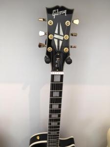

Hola. Mi primo del pueblo me manda éstas fotos y me dice que un vecino le vende ésto. Es una paula custom, es clavaíta a la mía, pero hay cosillas que me huelen mal. Primero, la tiene un menda que no es guitarrísta, ¿quien tiene semejante pepino si no toca?, además, le pide poco más de 1000 euracos. Segundo, no tiene ni estuche ni documentación que la autentifique.
Os pido ayuda a todos los fanáticos de gibson. ¿Se puede saber, viendo las fotos, si es una made in USA ó una china bastarda? y, si es auténtica, ¿puede ser fruto de un robo de algún hijoputamalnacido robainstrumentos?
Hacedme el favor de mirar las fotos y aclararme algo?. No me gustaría que timasen al primo o que le encalomasen una gibson robada.
Espero vuestra ayuda. Gracias por anticipado.
SALUD Y ROCK'N'ROLL!!!

Sin ser experto en la marca, te digo que yo no la compraba... Hay ciertas características con la herrería (el hardware) y las proporciones, que no me cuadran.
Bernardo
por el 05/10/2019
No es una Gibson, puente chino con tornillos y no hay ninguna foto del serial de la pala, pero seguro que está marcado sobre el acabado y nó el grabado que ha Gibson antes del acabado.
Yó no la compraría.
Fernandogm
por el 05/10/2019
Yo necesitaría ver algún detalle más de cerca, pero ya la forma de la pala, excesivamente alargada, y la posición del logotipo me resulta muy sospechoso.

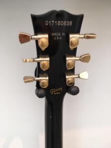

Ahí va una del serial number. 2016 según numero...

#1 Duelen los ojos de ver lo falsa que es...
Es una copia china amigo, con todas las de la ley... El puente, de tornillos, típico de una epiphone, pero jamás de una Gibson.
Y el número de serie, esa forma de grabado es típico de una China.
Y si además, pide más de 1000 euros, no hay mucho que decir, una verdadera estafa.
No solo no debería comprarse, sino también denunciar al vendedor por querer colar una guitarra a un precio aumentado más de 10 veces de lo que vale esa escoba con cuerdas

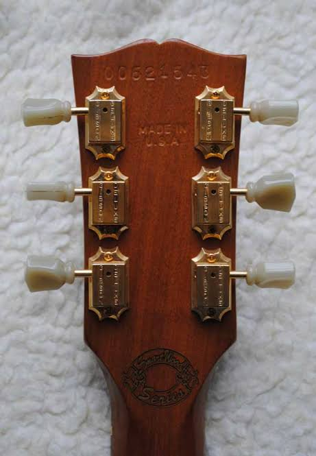

Así se debe ver un puente gibson original:
Y así se ve el grabado de una gibson original:
T-TOPS
