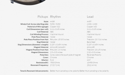

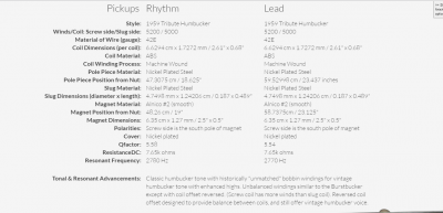

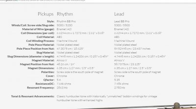

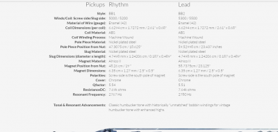

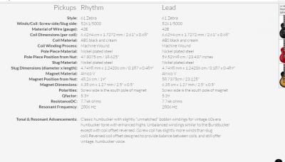

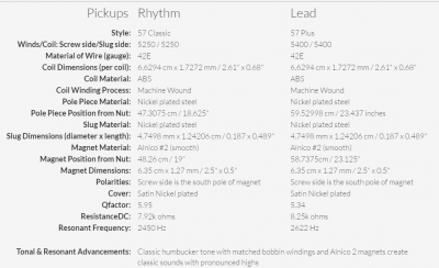

Bueno aquí van las capturas de pantalla de las distintas pastillas de Gibson, haber si hay suerte y lo puedo enlazar todo en un solo mensaje.
Como recordaba son de la familia de las Burstbucker, lo que le da un sonido más abierto y punzante. Tienen más bobinado en una de las bobinas que en la otra.
Faltan las cerámicas 496 r y 500 t, pero son demasiado cañeras para mi gusto y no hice capturas de pantalla de estas.
Perrygoround
Básicamente las 61 son la misma pastilla que la 59 pero con un imán de Alnico V la 61 y un imán de Alnico II la 59.
La 61 es la misma pastilla que la Burstbucker pro, pero intercambiando las bobinas de lado. En la 61 tiene más vueltas la bobina de los tornillos y en la Burstbucker pro tiene más la bobina que tiene las piezas planas.
A su vez la Burstbucker Pro neck es una Burstbucker 1 y la bridge es una BB 2 con Alnico V en lugar del Alnico II. Además, la 59 es una BB1 con las bobinas intercambiadas. Con lo cual la 61 es una BB1 con las bobinas intercambiadas y otro imán.
Y a su vez, todas estas pastillas son igual que la 57, sólo que en la 57 las dos bobinas tienen el mismo número de vueltas.
Se podría hacer una tablita tal que así (los números los he sacado de las especificaciones dadas por Gibson en su web, excepto la BB3, que lo he sacado de los datos dados por un ilustre conocedor del tema y redondeado el número):
Modelo Bobina 1 Bobina 2 Imán
57n ------- 5250 ----- 5250 ---- A-II
57+ ------- 5400 ----- 5400 ---- A-II
BB1 ------- 5000 ----- 5200 ---- A-II
BB2 ------- 5300 ----- 5500 ---- A-II
BB3 ------- 5200 ----- 5850 ---- A-II
BBPn ----- 5000 ----- 5200 ---- A-V
BBPb ----- 5300 ----- 5500 ---- A-V
59 --------- 5200 ----- 5000 ---- A-II
61 --------- 5261 ----- 5000 ---- A-V
