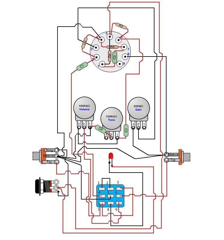

hola gente que tal revivo este post, con otro peldacito! aver si les gusta...
Conexion
Diagrama
Demo
bueno espero les lla gustado, un abrazo.
