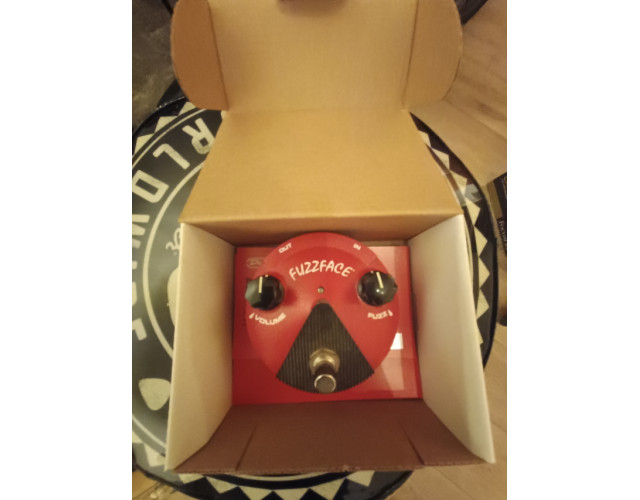

Hoy precisamente compre uno como el tuyo. Sinceramente no lo veo muy bien hermanado con el compresor y el tube screamer.
Lo pongo el primero, con su volumen y el gain a las 3 de la tarde. El potenciometro de la strato al 8 para tocar suave y al 9 para dar leña. Al 10 no me parece muy usable aunque nunca se sabe. Tiene un trim interno que viene situado como a las 2, a mi me gusta mas como suena a eso de las 11.
