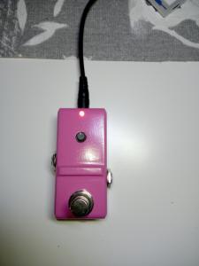

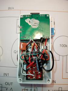

He hecho un bazzfuss dentro de la caja de un looper hammoon, se me rompió y he aprovechado la caja y algunas cosas de dentro, es una caja de las pequeñas para usar sin pila, he usado el led que es de esos de dos colores y tres polos, también el mini potenciómetro me ha venido muy bien, lo medí y me dio 100k que es lo que pide el montaje, así que ideal, los Jack de entrada y salida también valen y la entrada de alimentación soltándola de la placa original me ha venido bien, luego he montado los componentes del fuzz sin placa, simplemente soldados unos a otros, en el pequeño espacio que queda bajo los jacks.
También he puesto interruptor de 3PDT para true bypas, ya que el original no me sirve puesto que empuja un interruptor integrado en la placa, en principio pensaba que no entraría ya que todo es muy pequeño, pero abriendo un poco el agujero ha entrado perfecto.
Aproveché parte de la placa original ya que me servía de soporte al led y al potenciómetro, el resto la corté con la dremell.
Funciona y suena de maravilla, queda muy chulo y ocupa bien poco espacio.
Es el segundo que hago y es super sencillo y suena muy bien, se puede hacer sin placa, simplemente soldando los componentes unos a otros ya que son 5.
He comprado una remesa en los chinos de transistores MPSA13 sin mucha fe, vienen un puñado, ni los he contado, creo que 30 y resulta que funcionan de maravilla.
En principio intenté el montaje con transistor BC108 pero no funcionaba, creo que no es el suyo ya que en los esquemas que he encontrado pide un MPSA13 o similar.
Lo he pintado de rosa que es el color corporativo de chapuzator pedal’s, piratas.

Jejeje muy bueno Chapu, es un circuito muy sencillo y muy jodido a la vez todo está en la elección del transistor los darlington son los que mejor van para mi
chapuzator
por el 10/04/2022
Gracias Toni, yo he montado dos con estos MPSA13 y van muy bien.
