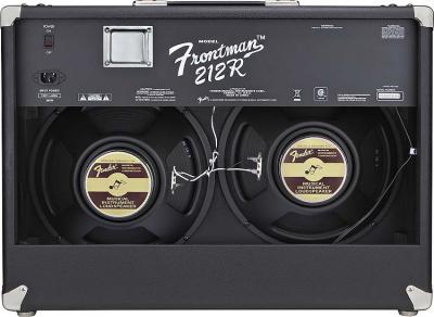

Tal y como se ve en la imagen los altavoces no llevan jack, como en otros modelos superiores que si lo llevan, asi que hay que desconectar los cables de los altavoces, fabricar uno nuevo que una los dos altavoces con un jack macho para enchufarlo en el cabezal, respetando el tema de las impedancias, por supuesto.
