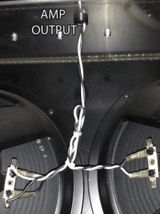

Le quiero poner dos altavoces jensen a mi Frontman 212. El que va en paralelo lo he puesto sin problema, el otro aparte del positivo y negativo tiene un cable negro y uno blanco soldados con estaño (abajo a la izquerda en la foto), supongo k de potencia. Que tendría k hacer, soltarlos y soldarlos al positivo y negativo del otro jensen verdad?
