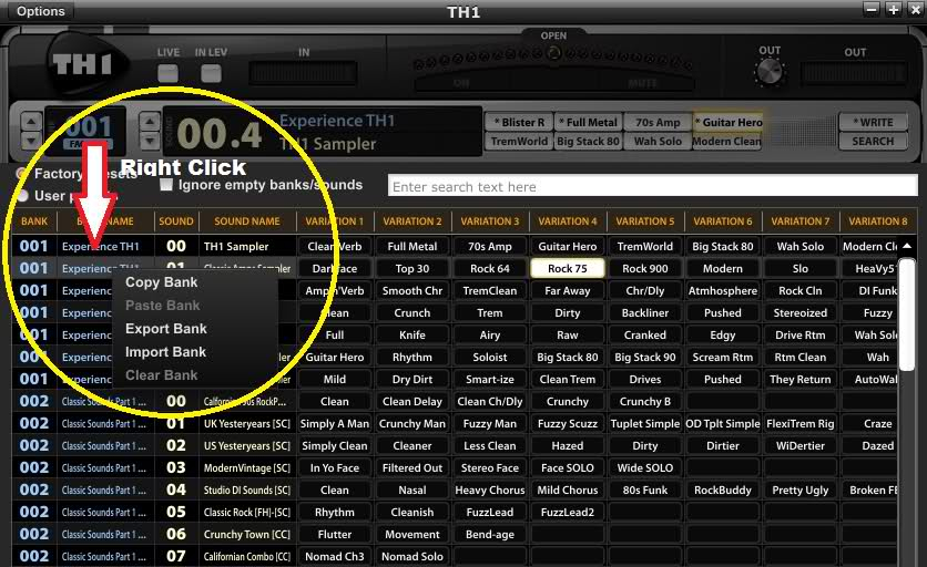

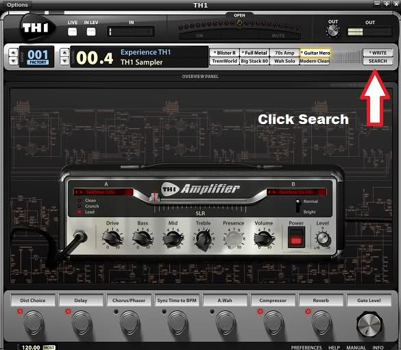

Pero el preset como lo has exportado al final, y como se instala?
dead-walker
por el 15/07/2010
"opusdream" escribió:
vale, fran, genial ;).
es facil le das al boton search para salvar un preset boton derecho e export
para cargar mismos pasos solo que ahora escojemos import y solo ten cuidado de import en un banco vacio.
tutorial creado y dirigido por dead-walker
Jaime J.Márquez
por el 15/07/2010
error "something got corrupted in your bank file. Error #26"
En otras palabras una vez instalado me sale sin banco alguno, ni los de fabrica.
A la hora de darle a search, a parte de q me salta el mismo error, donde le doy a export?encima de qué con el boton derecho?
si te sale ese error es que la version que tienes del overloud th1 no sirve y te lo digo por que eso mismo error me paso a mi,se me olvido comentarte que cuando importes un preset selecciones user presets y no factory presets.
P.S mirate este tutorial que hize http://www.screencast.com/users/gonzalvez/folders/Jing/media/4e9baf9a-910d-4aed-bd15-501503d6ee2c
dirigido y producido por un servidor.
Jaime J.Márquez
por el 15/07/2010
Dead gracias por la ayuda, ya funciona todo correctamente y importe los presets correctamente.
Solo me keda la duda de cual de ellso es el q Fran ha utilizado, porque al importar el archivo de fran en presets de usuario, importa un buen puñado de ellos....y probando por encimo ninguno me suena como el q Fran lleva usando unas cuantas jams.....
