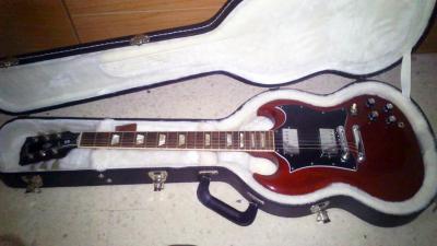

Aquí os enseño mi Gibson SG Standard Cherry del 2010, no es nada comparado con los bicharracos que se ven por aquí pero bueno es mi pequeña joya :)
