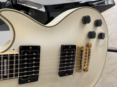

Hola,
He encontrado varios hilos hablando sobre evitar amarilleo, pero no he encontrado nada para forzarlo.
Tengo una Orville Les Paul del año 91 que ha ido curándose como los buenos jamones... pero debajo del golpeador se ha quedado blanco. La cosa es que la quiero dejar sin golpeador y me preguntaba si hay alguna forma de acelerar el proceso de amarilleo sólo en esa zona. Supongo que no vale con dejarla al Sol y que le dé en sólo esa parte, adjunto una foto. Alrededor del selector de pastillas pasa lo mismo (bajo el donut de plástico).
Un saludo

Sencillo, cubres el resto de la guitarra con cinta de carrocero dejando únicamente la zona del golpeador al aire. Dentro de 28 años le quitas la cinta y el color se asemejará bastante al del resto de la guitarra.
Eso es justo lo que hay que hacer.
Realmente si la dejas en pleno agosto a sol de justicia amarilleará más rápido que antes. A tí te ha amarilleado de la luz solar que entra en tu casa, que no tiene ni de lejos la misma intensidad.
La dejas al sol con todo tapado salvo esa zona y cada 4 horas ve mirando. Un poco heavy pero no se me ocurre otra.
Otra opción, más recomendable, es quitar el golpeador y con el tiempo se igualará. Ten paciencia.

Vaya entonces es más fácil de lo que pensaba jejeje, probaré de esa forma. Gracias!
