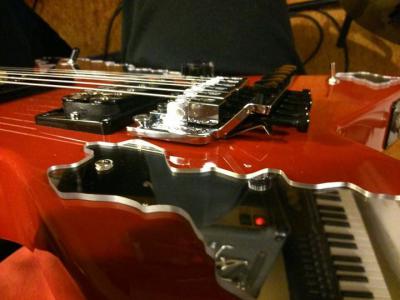

Hola, tengo una Edwars modelo Random Star traida de Japón, trae de serie un Floyd Rose de los no Recessed... vamos, el puente está pegado a la madera y no tiene hueco, por lo que, aunque sea un puente tipo flotante, solo puede hacer un recorrido descendente.
¿Alguien me puede decir cúal es el ajuste correcto para este tipo de puentes? Entiendo que los muelles de ajuste no harán mas que "atraer" el puente paraq que no baile...y que no hay opción de subirle el puente entero para que al menos suba medio todo...y que , segun dicen, lo correcto es el puente pegado al cuerpo por tema de sustain.

Aunque el hueco sea no recessed, el puente no tiene por qué apoyar... depende de la altura de los pivotes, pero el puente ha de estar perfectamente paralelo como si fuera un hueco recessed, porque si no, cuando lo uses, no va a volver bien a su sitio... salvo que tope en la madera, claro, pero no es lo más adecuado
Sobre subir afinación... pues dejándolo recto y según el punto donde queden los pivotes con la guitarra ajustada, igual tienes un poco de movimiento hacia atrás, pero no cuentes con él ni con cuánto va a ser...

¿Entonces no es aconsejable dejar reposar el puente sobre la madera, si no dejarlo flotando a pocos mm de esta? ¿Subirle los pivotes hasta que se quede realente flotando?

No, subir los pivotes hasta que flote no, ajustar la guitarra y dejar el puente recto en la posición que queden los pivotes... y una vez ahí, si apoya bien y si no pues no apoya... pero es cómo se ajusta... hacerlo bascular hacia atrás para que apoye forzosamente no es lo ideal
