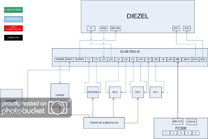

Tú conectas los pedales al mgc-6.
Y este lo controlas con una pedalera midi.
Mira, por ejemplo, yo lo tengo así, a ver si se ve...
El primera pedal (loop1) entraría por el IN del ampli y a partir del loop2 entran por el loop de efectos del ampli.
tú tienes todos los pedales encendidos siempre, y lo que hace el mgc6 es dejar pasar la señal o no.
Es true-bypass, no colorea nada.

Entonces, tienes 2 formas (que yo sepa) de funcionar.
Una:
Por patches, en el patch 1 tienes activados el pedal 1, 3 y 4
En el patch 2 tienes el pedal 1, y 5
O por...no se como se llama, pero vamos, asignas cada función a un pedal de tu pedalera midi.
el loop 1 al pedal 1, el 2 al 2.
Además, tienes 2 switch estereos para controlar los canales del ampli.
Así yo tengo, el patch 1 de la pedalera MIDI activa el patch 1 del mgc que tiene, canal limpio del ampli, booster y delay.
El 2 tiene, canal saturado del ampli y NS-2
El 2 tiene, canal saturado, volumen 2 del amply y Ns2.
Y así hasta 100 patches..
