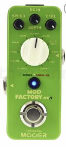

Cuando tenía la pedalera analógica usaba el Mooer Mod Factory MKII que tiene flanger, chorus, trémolo, etc. efectos que usaba puntualmente y que para un tema o dos no me iba a comprar un pedal específico.
También me sirvió para estudiar y experimentar qué hace y como suena cada efecto.

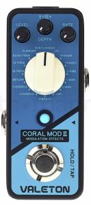

Veo que ahora existen opciones más económicas como el Valeton Coral Mod II Modulation FX.
