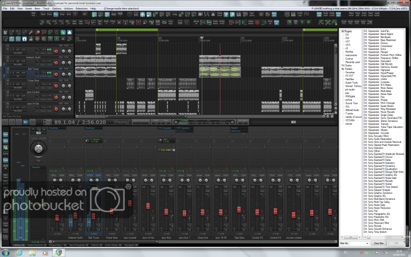

que bonito, que bonito...jejeje

#53 ¿Qué skin es ese?

este http://forum.cockos.com/showthread.php?t=87795
yo lo estoy modificando un poco haciendo que todo sea "tocable"...es un mod todavia y estamos currando en el...es un buen theme del white tie, pero como siempre se queda a medias en todo el jodio jejeje...ya te avisare cuando lo tenga mas avanzado...
