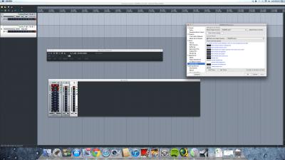

Aquí os la dejo. El caso es que me he instalado otro theme llamado RADO V O X y me va perfectamente... Esto es rarísimo.

te falta marcar la casilla allow themes to override...:)

No te lo vas a creer... pero sigue igual. O soy lerdo o Reaper me está vacilando cosa mala... :S. Gracias de todas formas, cada vez me inclino más a que es un problema sin solución, joder! con lo que me gustaba este theme!

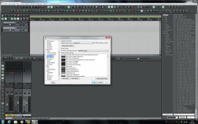

mira mi configuracion del theme:
