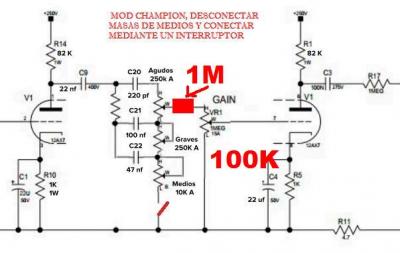

Si, era una,tesistencia de 1Mega entre el tonestack y el master.
Y el master de 100k, con eso lo solucionas.

Perdona Tony, mira que llevo un rato dándole vueltas, pero no lo pillo 100% (lo se, soy cortito jejeje)
Que sería, sustituir la resistencia de 220K que va antes del master por una de 1M? Lo del pote si lo pillo jeje
De todos modos, ahora mismo el pote de master lo tengo lineal, lo mismo si lo cambio a logaritmico, me da mas juego ¿no?

Donde conectas el pote viene de la sslida de agudos del Tonestack. Verdad?
Pues ahi intercalas la resistencia de 1M. De Carbon Film por lo menos..

Pero el pote de agudos va al pote de gain no al de volumen de salida ¿no?

No es que seas cortito, es que tampoco lo he explicado demasiado bien, cuando contesto desde el movil me explico siempre mal, ahora estoy en el pc:
La pista de cobre que hay entre el tonestack y el master, haces un corte, y intercalas ahi una resistencia de 1MEG, luego despues, el pote de un mega lo cambias por uno de 100k y listo, puedes poner la resistencia de 1Mega que quieras, no hace falta que sea especifica por que es señal de audio, ahi no hay consumo para poner una resistencia gorda.

Vale ahora sí me entero.
No me enteraba porque cuando tú hablabas del master yo entendía que era el pote de volumen no el de gain, de ahí el tema 😅
Una duda, pero con esto se modifica la ganancia sobre el 2o triodo, ¿no afectaría por ejemplo a la hora de "romper"un poco la válvula? ¿No habría manera de solo hacer bajar la salida final (por decirlo de alguna manera)?
Si, tienes razon, yo es que este truco lo hacia en el preamp del j800, pero no en este que lleva un triodo despues, en ese caso habria que hacer obra en el preamp o atenuar a la salida, donde esta R17 hacer ahi algo para bajar el volumen de salida.
