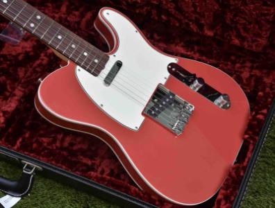

Os presento este modelo clásico , de la serie original. Que vino a sustituir la gama American vintage.
Decir que es mi modelo de tele preferido en su color preferido. Ese fiesta red coralino es brutal y nos lleva a un contraste bestial Con el doble binding del cuerpo.

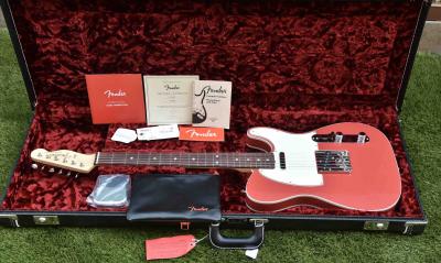

La guitarra viene con su estuche tipo vintage, certificados , el cenicero y alguna que otra llave de ajuste.

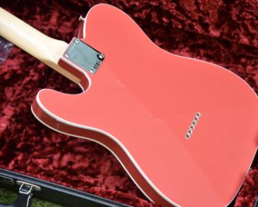

Cuerpo de aliso con doble binding, lacado en nitro

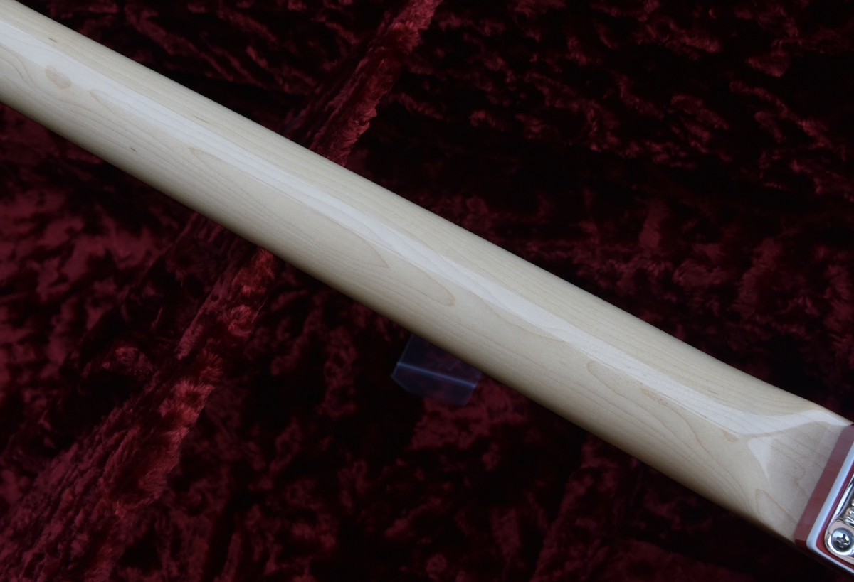

Mástil de arce con perfil C de los 60 (bastante parecido al empleado por el modelo standard actual) atornillado al cuerpo . Acceso al alma por el talón respetando el diseño original.

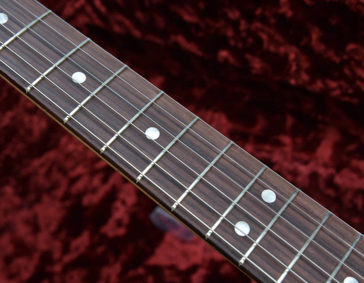

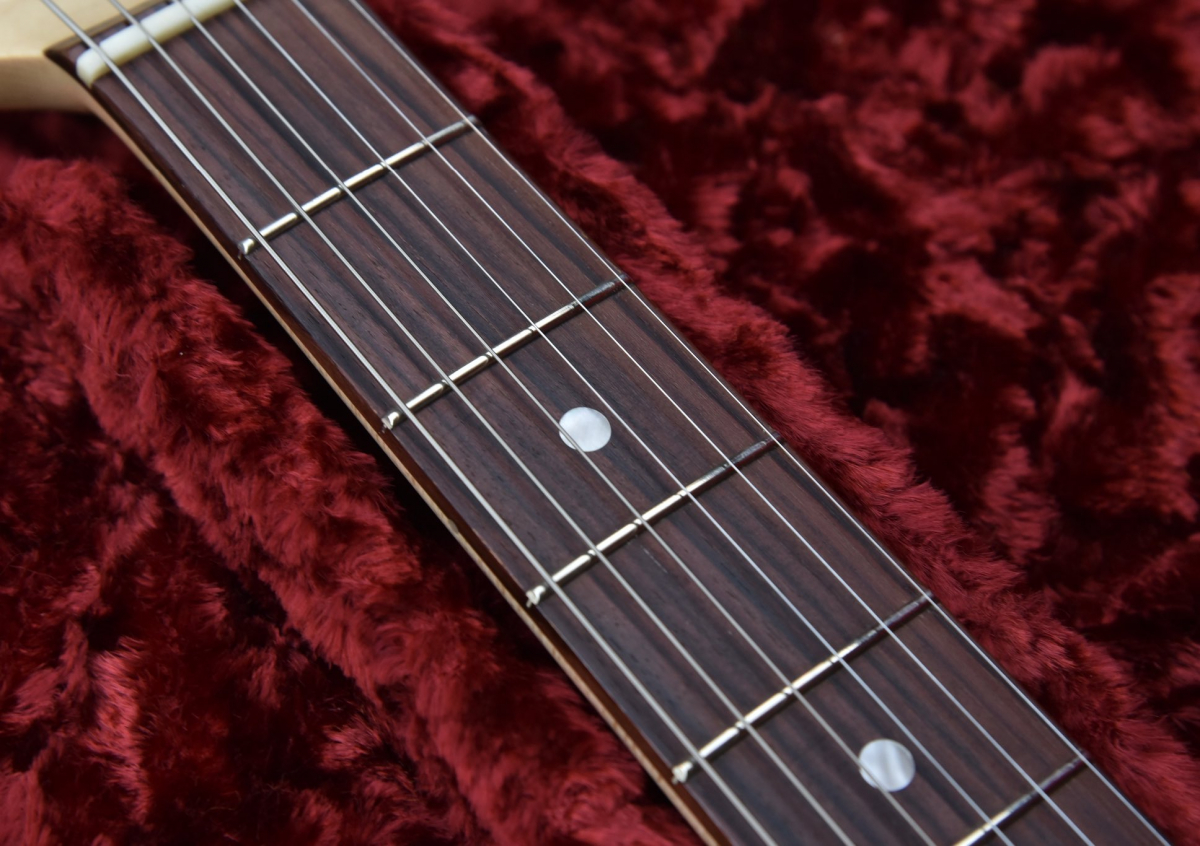

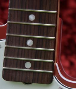

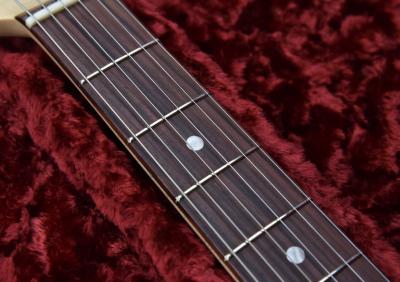

Diapasón de palorosa con inlays plateados, de radio 9´5. Aquí fender se ha tomado una licencia no histórica y ha decidido no respetar el radio original de 7´5 (mas curvado) en virtud de una mayor tocabilidad.

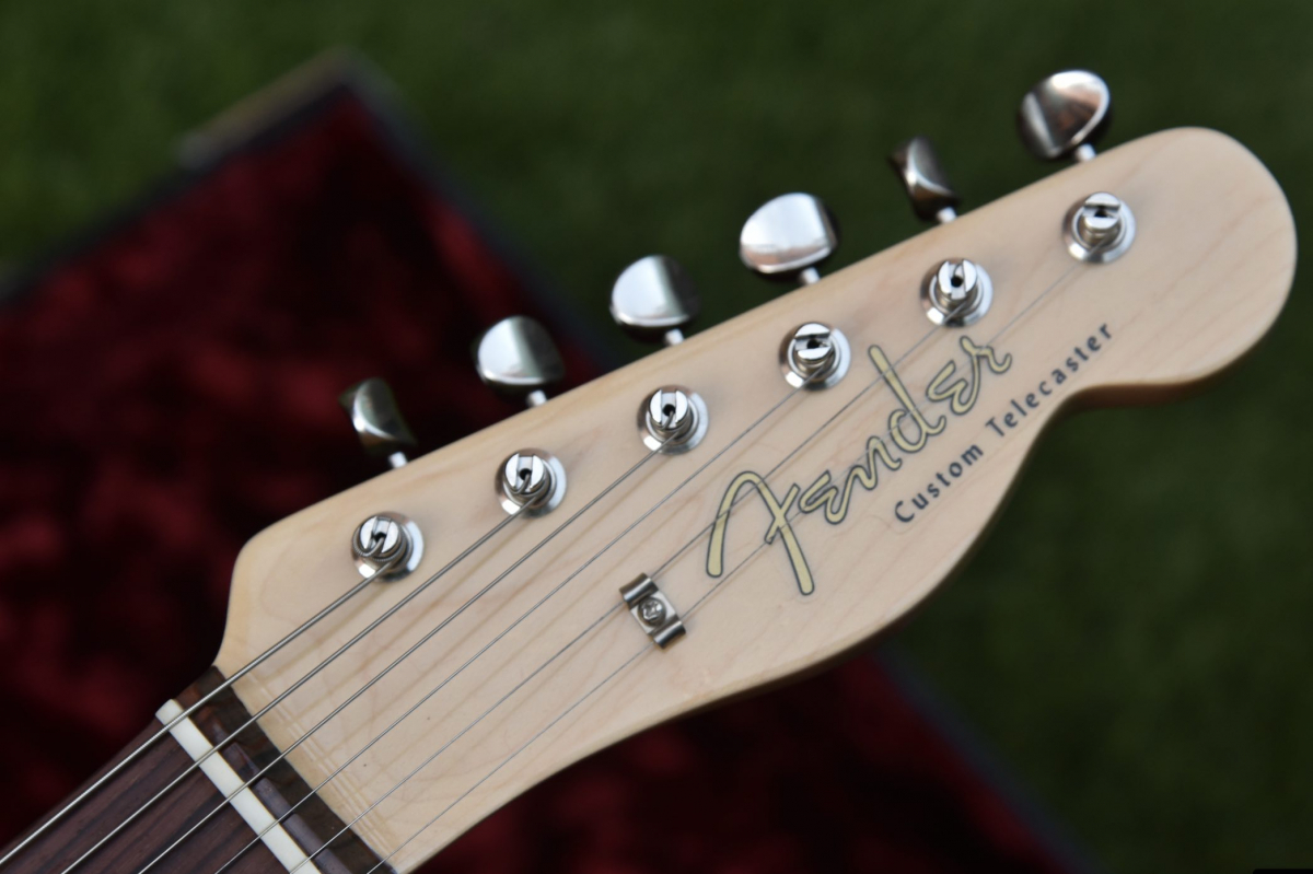

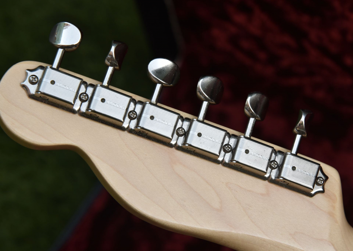

Afinadores estilo vintage
21 trastes vintage en una escala 25,5

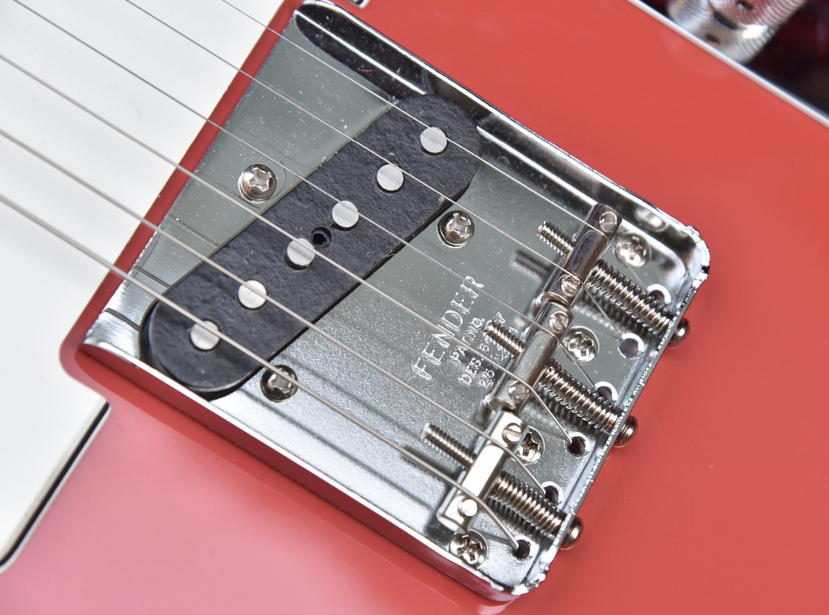

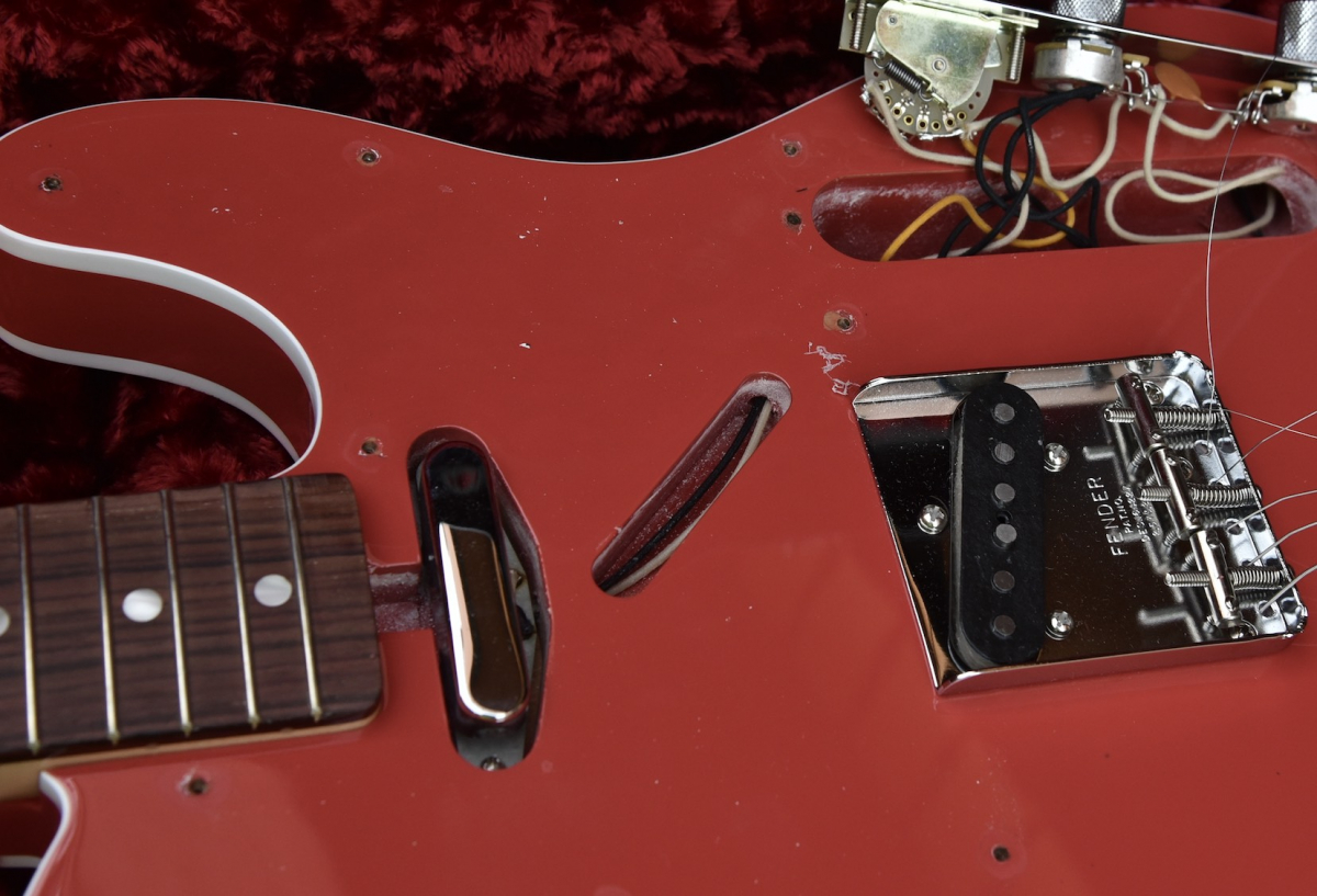

Puente fijo a través del cuerpo - telecaster con tres séllelas de acero.

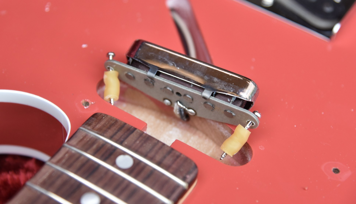

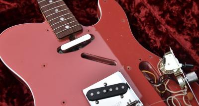

Juego de pastillas Vintage 64 Telecaster, que en teoría buscan reproducir fielmente el sonido de las pastillas de la época.

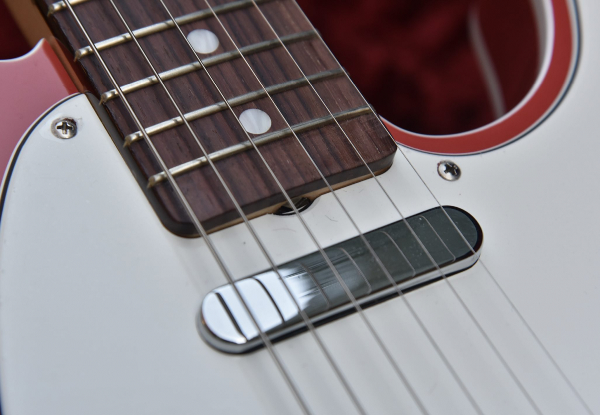

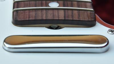

La del mástil enganchada directamente al cuerpo por debajo del golpeador (así que para regular la altura tienes que desmontar el mismo). Suerte que uno normalmente no va tocando la altura de las pastillas todos los días.
Pastilla del puente enganchada a la pieza del puente, valga la redundancia.

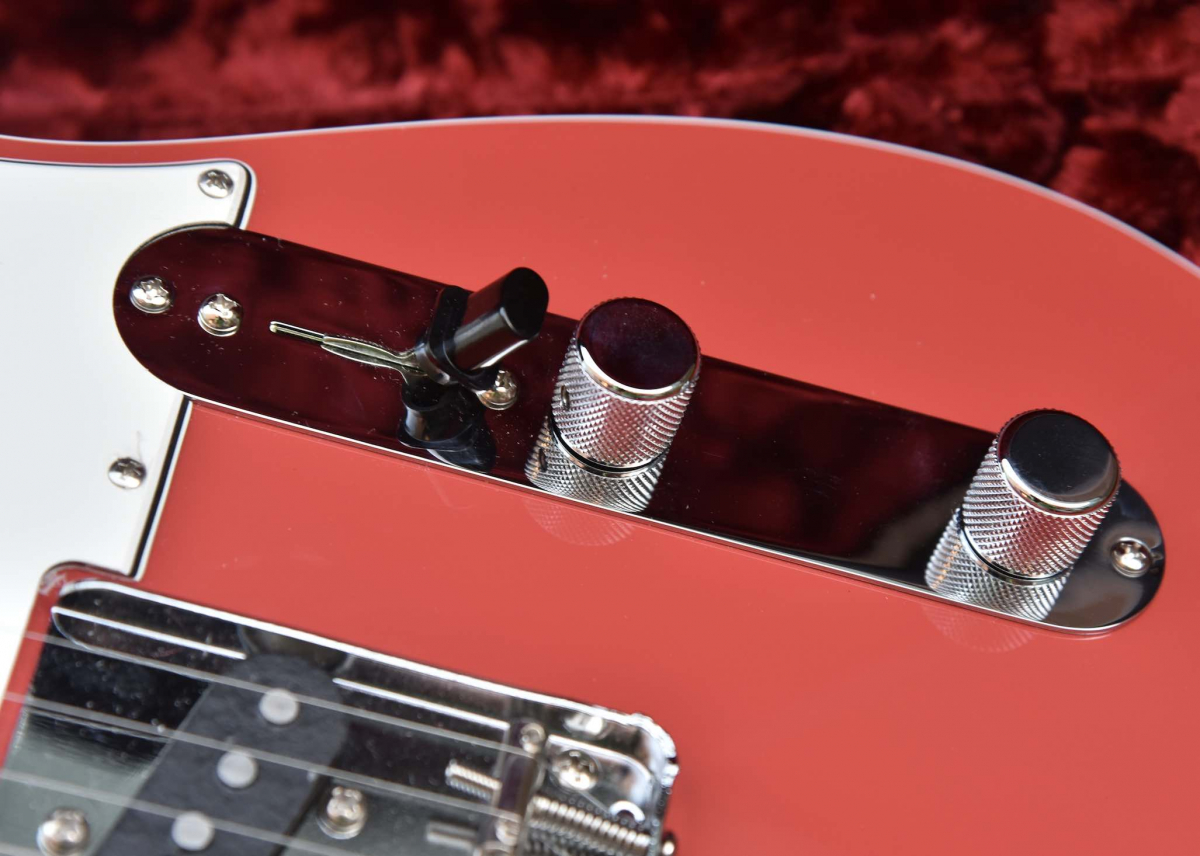

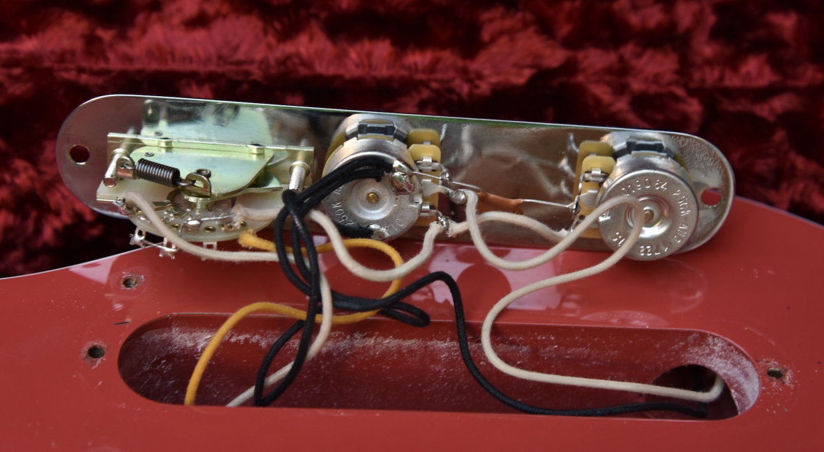

Y switch de tres posiciones, un control de tono y un control del volumen completan la electrónica.

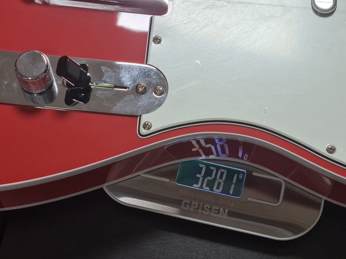

Peso realmente bueno

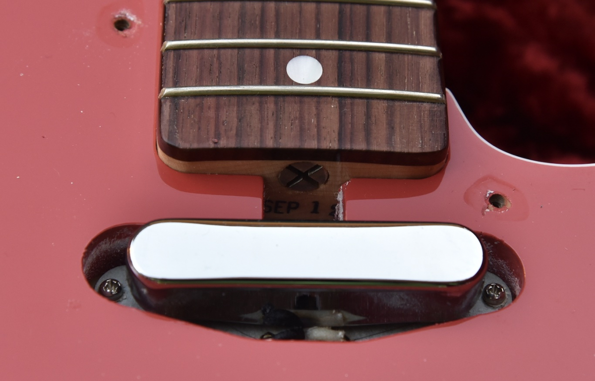

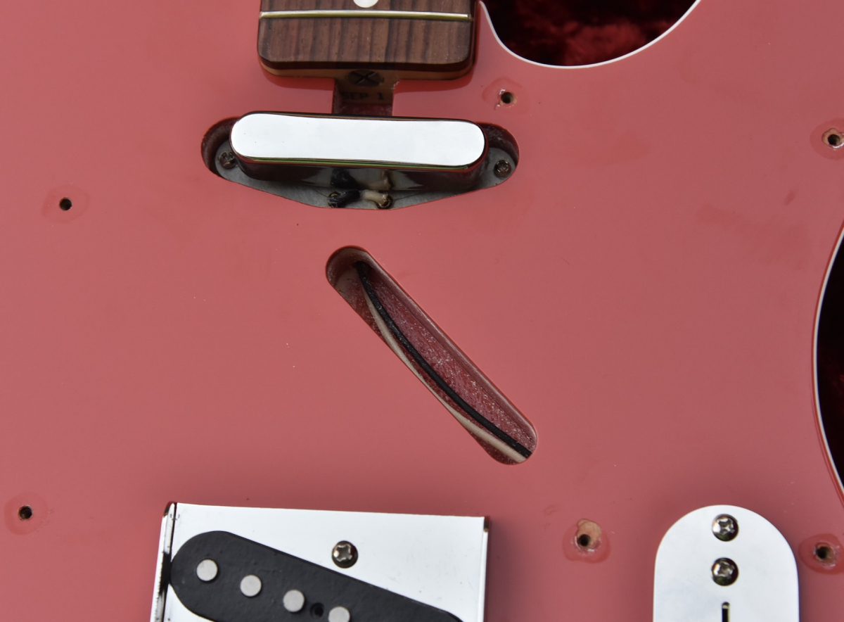

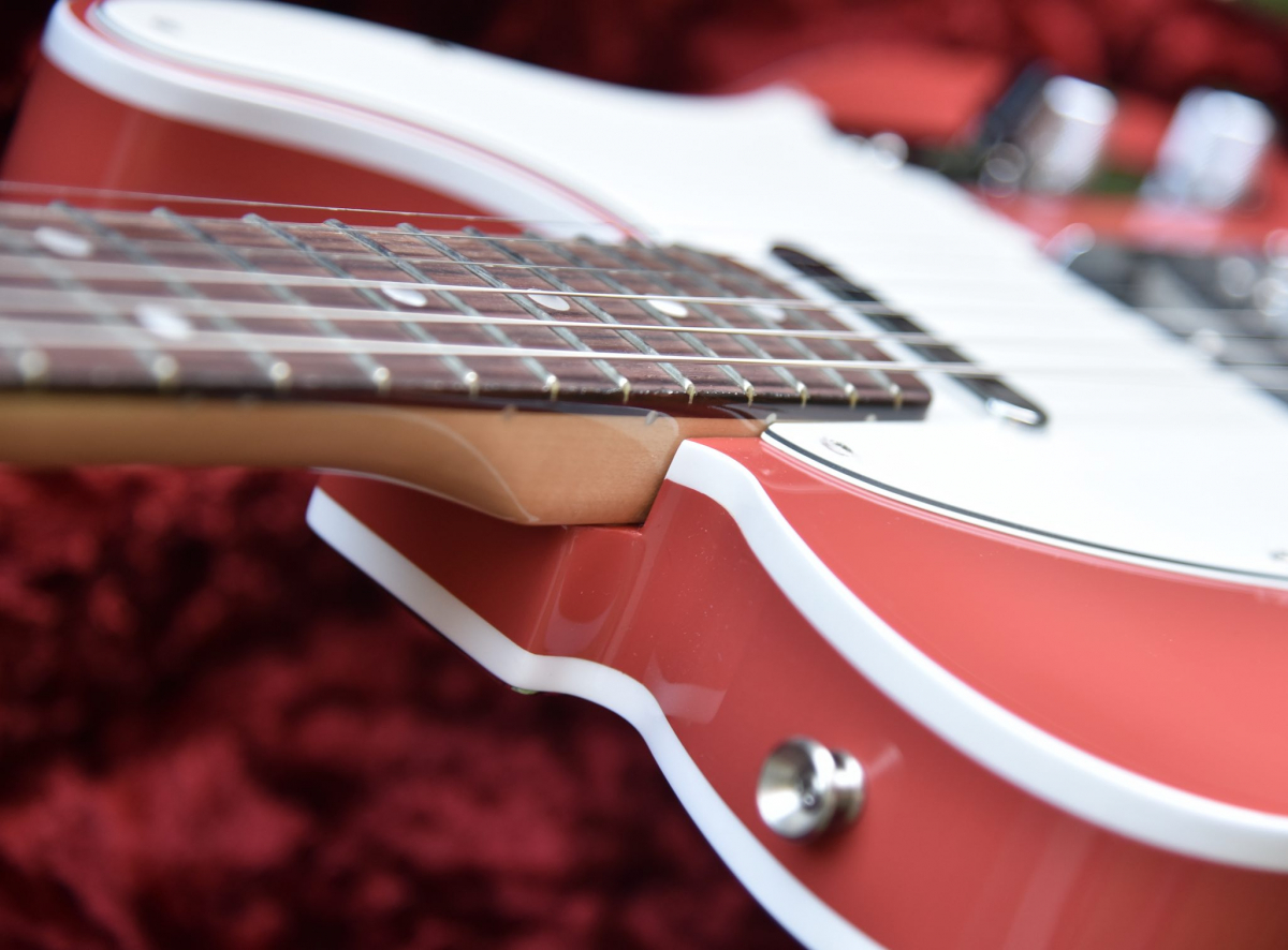

Las terminaciones son muy correctas no apreciando ningún desperfecto de digno de mencionar. Quizá ,un detalle que siempre había pasado por alto hasta que un compañero me comento que le sucedía a muchas guitarras atornilladas y sería mencionar la holgura (de 1mm. o menos) que hay en las juntas entre el talón del mástil y el cuerpo.
Fender hasta cierto límite de tolerancia lo considera "normal". Luego ya dependerá de cada uno . . .
Tampoco queda bien que se quede ese surco redondo tan marcado en la laca en la zona de enrosque de los tornillos. Aunque este detalle a parte de ser meramente estético queda debajo del golpeador, por lo que en practicada queda en nada.
